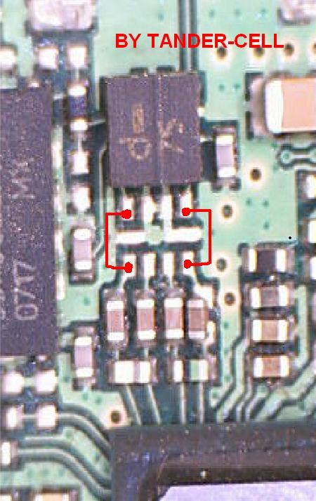

* Agora desconect o ATC ligue ele conect novamente ao cabo (ligado) clique em Read xxxxx e depois Write xxxxxx o atc ser desbloqueado com sucesso
Posted Image
Obs : Para todo esse processo ter exito realmente vc tera q alterar os filtros deles postei uma imagem de uma placa mostrando como ser feito ............... imagem e merito do meu amigo TanderCell em anexo
