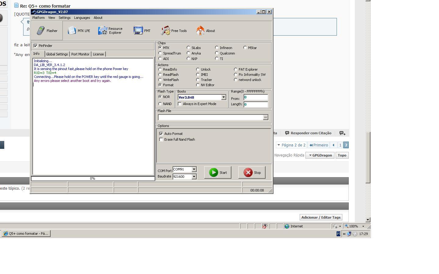

he eu tbm achei, mas esta dando um erro aki que é como se eu estivesse esquecendo de marcar alguma opção...
vou postar o Phint aki pra vc pode visualizar melhor...
E tbm ja fiz o backup e deu tudo serto ...
Desculpe este sim é o print do erro o anterior é um print do read info que fiz e deu tudo serto...

Depois de fizer a leitura troque o boot para formatar, com esse boot que está não formata.
fiz a leitura... normal, ai fui e troquei o Boot ai vem a mensagem com todos os outros boot :(
"Any errors please select another boot and try again."
Atualize o programa para a versão 2.08 e realize os procedimentos com o cabo universal RJ45. Poste resultados.
