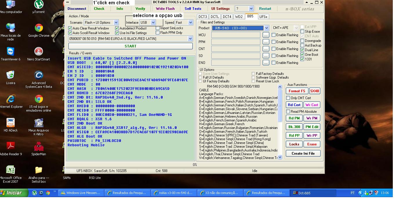

Ola maigo do forum to aki com 01 X3 ele não da comunicação com as maquinas UB N-BOX não da de jeito nenhum coloco no FBUS USB e nada alguém tem alguma dica sobre isso. Des de ja agradeço muito a ajuda ok. E resumindo to com esse poblema aki com X3 todos to perdendo aki pq não da comunicção ajuda por favor .
Senhor, verifique se há sinais de oxidação próximo ao conector de carga e de bateria, teste com outro cabo FBUS, diminua a velocidade. Com o cabo FBUS ao clicar em mobile info, va dando pulsos na tecla power. poste resultado.
