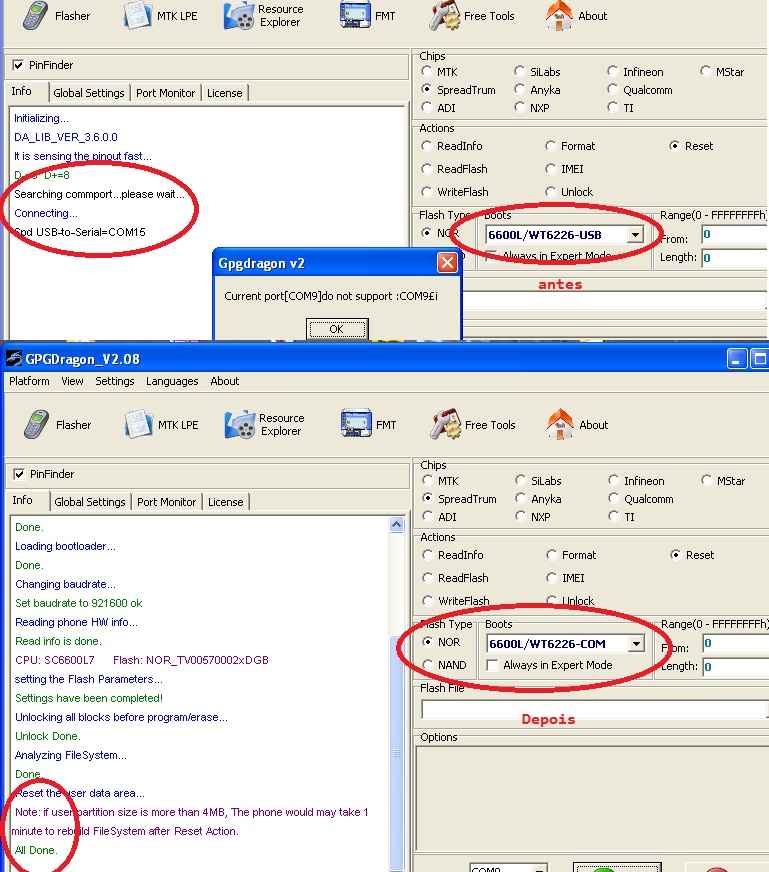

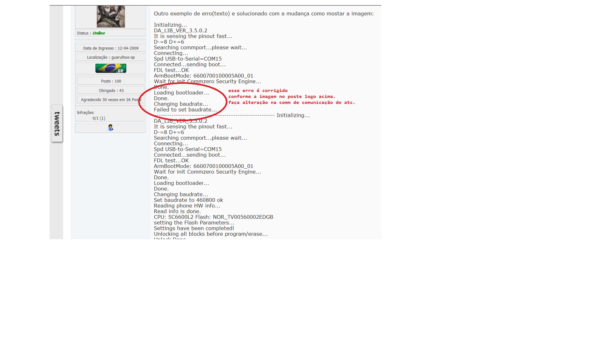

Amigo veja as imagens se ajudam. Pode ser configuração ou o atc não tem o seu boot suportado ate o momento,"principalmente alguns Q5".
Outro exemplo de erro(texto) e solucionado com a mudança como mostar a imagem:
Initializing...
DA_LIB_VER_3.5.0.2
It is sensing the pinout fast...
D-=8 D+=6
Searching commport...please wait...
Connecting...
Spd USB-to-Serial=COM15
Connected...sending boot...
FDL test...OK
ArmBootMode: 6600700100005A00_01
Wait for init Commzero Security Engine...
Done.
Loading bootloader...
Done.
Changing baudrate...
Failed to set baudrate...

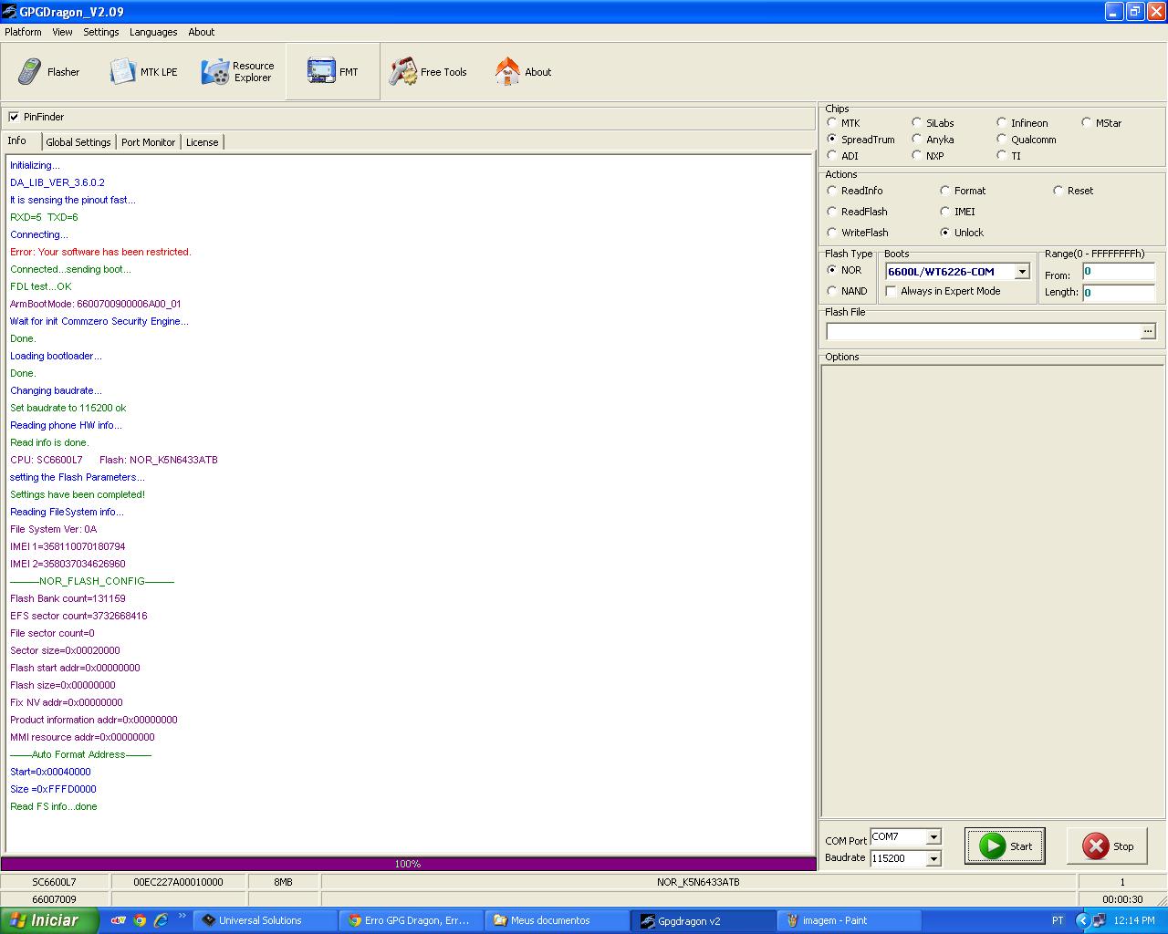

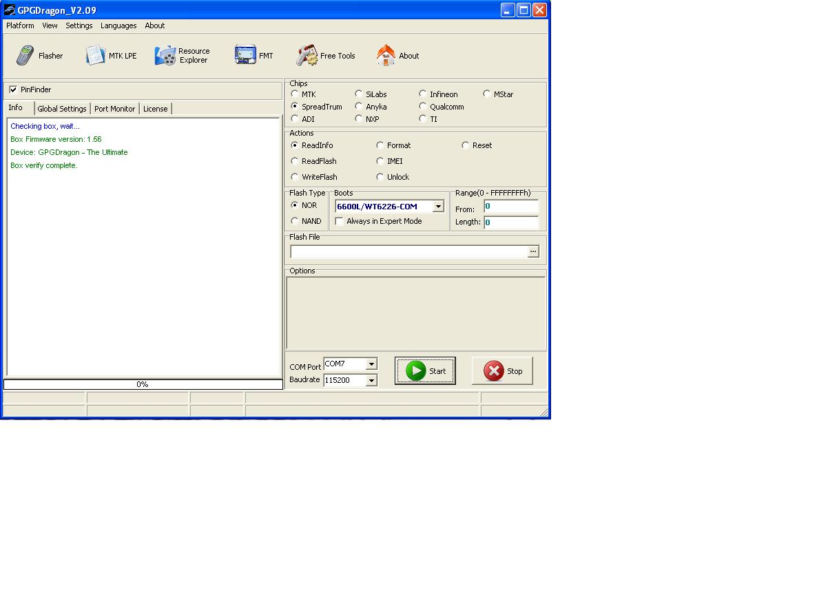

tambem estou com o memo problema a minha não faz nada alguem da uma foça ai.
Amigo post um Print do erro para poder auxiliá-lo melhor e nos dê mais detalhes.
Dica:antes certifique-se que seu equipamento esta devidamente atualizado e drivers instalado.
ai amigo ve se da pra me ajudar
[ATTACH=CONFIG]23427[/ATTACH][ATTACH=CONFIG]23428[/ATTACH]
