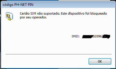

Postado Setembro 13, 2011 14 anos Bom, estou com um CS10 3G aqui que não conectava dava mensagem de: Dispositivo desconhecido Ressoldei o USB e ele voltou ao normal. Quando reconheceu estava com um CHIP da TIM, e veio esta tela: Creio eu que as tentativas de inserir o código foram esgotadas. gostaria de saber se á algum procedimento para a reabilitação das tentativas. já estou com o código em mãos.
Postado Setembro 15, 2011 14 anos Para solucionar o problema por mim relatado, siga as etapapas a seguir... Pressione as teclas “Shift” e “Espaço”, e digite o seguinte código: 15987539
