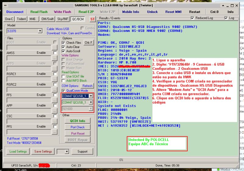

1. Ligue o Telefone
2. Teclado: *#197328640# -> 9 Common -> 6 USB Configuration -> 2 Qualcomm USB
3. Connect o cabo USB e instale os drives solicitados
4. Verifique a Porta Criada - Qualcomm HS-USB Diagnostics
5. Altere "Modem Auto" e "QCDI Auto" para a Porta Com criada
6. Pressione QCDI Info
ai tem uma foto para vc ver melhor ;]
