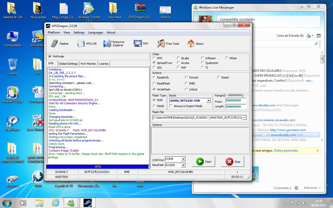

no meu caso caro amigo, tenho a spider, tenho um q5 que fui fazer a flash plataforma spread ele começa fazer depois em 49% ele trava e da falha....

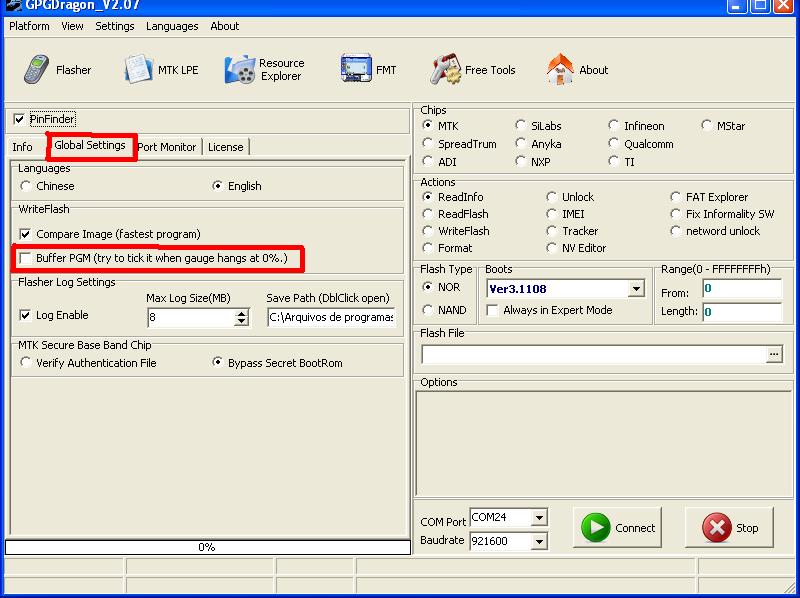

A possível solução para o seu problema se encontra nesse tópico abaixo
Flash em CPU Spread trava em 49%
Para tirar suas dúvidas em relação ao seu caso, dê continuidade no tópico acima
Abraços e Boa Sorte
fiz como o sr falou, mas da o mesmo resultado, nao completa
O procedimento do Sanyo está correto, se não resolveu, tente com o cabo universal, muitos deles não se comunica com exatidão com o conector, ou tente em outra box, se possui.
