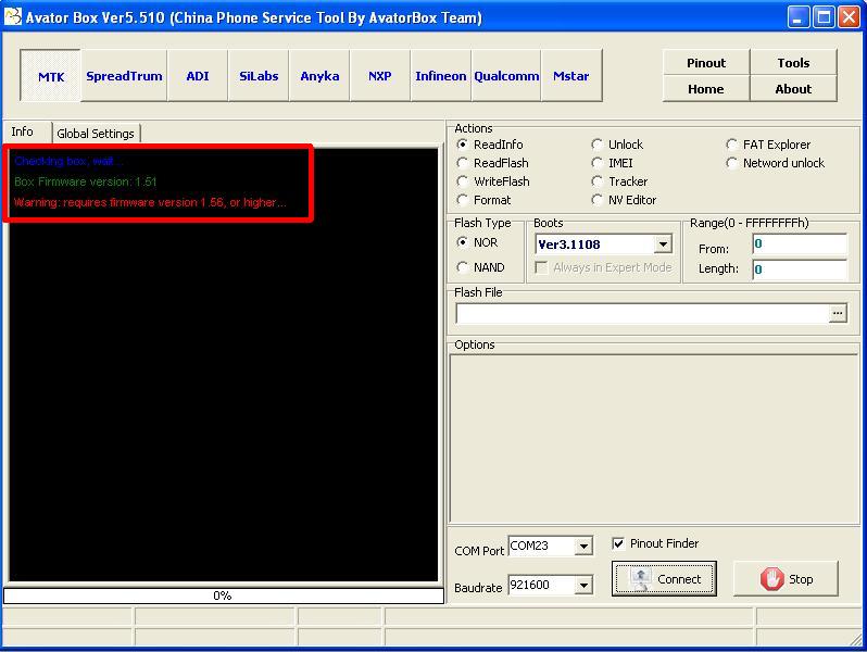

Nesse pequeno tutorial, ensino como atualizar o firmware da AvatorBox para a versão 1.56.
Ao abir o programa da AVATOR e clicar em Connect e aparecer a mensagem "Warning: requires firmware version 1.56, or higher...", você precisa atualizar seu firmware.
A mensagem quer dizer que é necessário atualizar o firmware da sua box para a versão 1.56 ou superior.

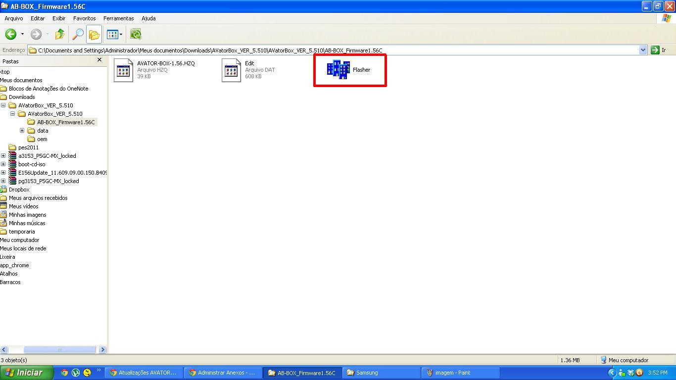

Vá na pasta onde está instalada a AVATOR e abra a pasta "AB-BOX_Firmware1.56C", abra e execute o programa "Flasher"

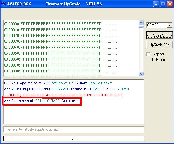

Quando abrir essa janela, clique em ScanPort
http://www.clangsm.com.br/vb/attachment.php?attachmentid=20578&d=1309028579
Vai mostrar quais portas o programa encontrou, no meu caso 2(COM 1 e COM 23), mas se na hora você tiver outras boxes ligadas no seu PC ele vai encontrar mais.

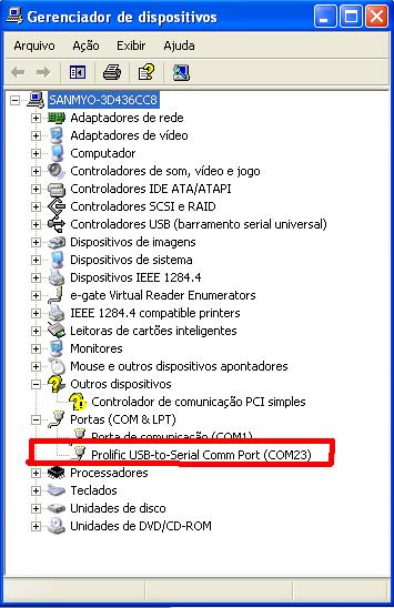

Para saber qual porta COM escolher vá no gerenciador de dispositivos do windows e verifique em qual porta a box está instalada

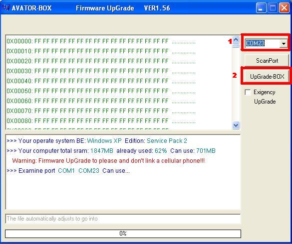

Depois é só escolher a porta correta(1) e clicar em Upgrade-Box(2)

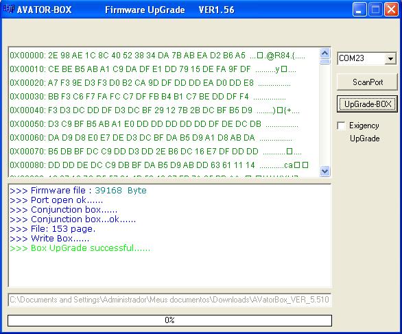

Atualização em andamento
http://www.clangsm.com.br/vb/attachment.php?attachmentid=20582&d=1309028652
Atualização com sucesso

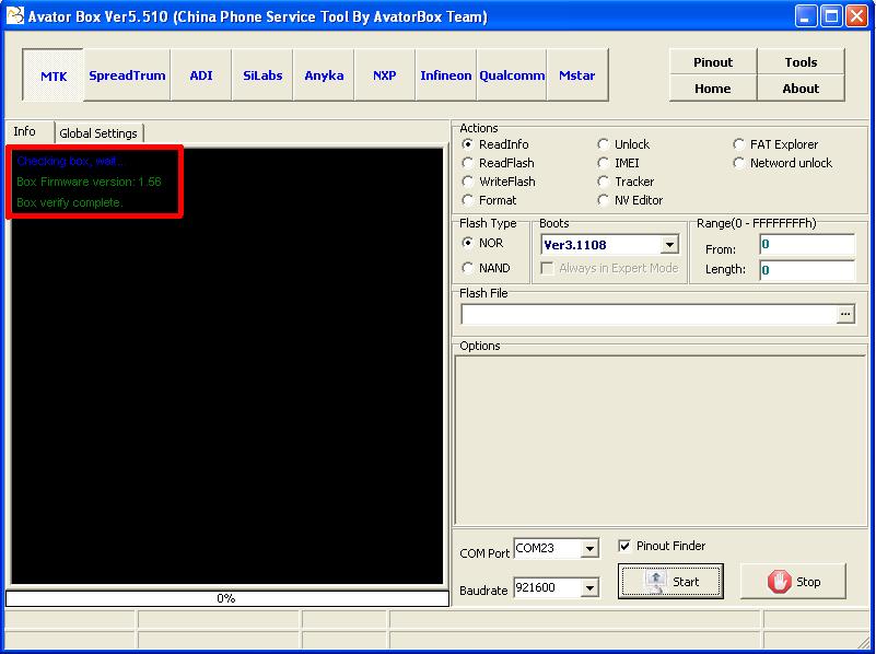

Ao abrir o programa novamente e clicar em Conect, não aparecerá a mensagem de erro novamente
