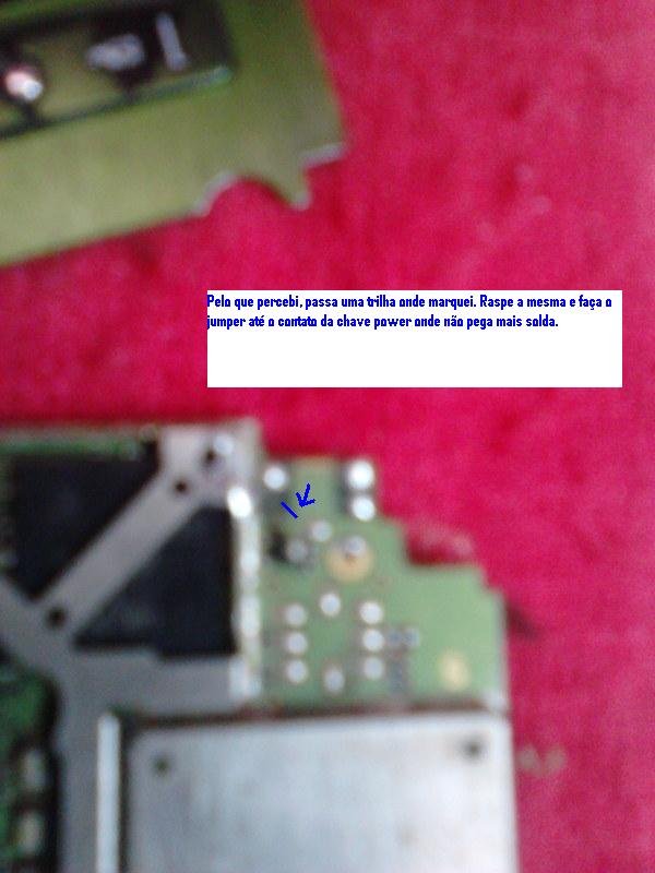

Postado Junho 22, 2011 13 anos cara to com um na bancada umas das perninhas do botão liga e deslisga a trilha foi arrrancada são 4 e a do lado esquerdo de baixo caio impossibilitando a solda dessa perninha.. tem alguma solução?? aparelho novinho!
Postado Junho 22, 2011 13 anos cara to com um na bancada umas das perninhas do botão liga e deslisga a trilha foi arrrancada são 4 e a do lado esquerdo de baixo caio impossibilitando a solda dessa perninha.. tem alguma solução?? aparelho novinho! Post uma foto bem nitida do local para que tecnicos disponiveis possam fazer uma avaliação e assim postar uma possivel solução. Grupo Clan GSM
Postado Junho 22, 2011 13 anos Autor segui a foto ae.. da pra ver q ta faltando um pingo de solda.. ja q não tem trilha: ImageShack® - Online Photo and Video Hosting
Postado Junho 22, 2011 13 anos segui a foto ae.. da pra ver q ta faltando um pingo de solda.. ja q não tem trilha: ImageShack® - Online Photo and Video Hosting Aqui:
Postado Junho 22, 2011 13 anos Autor grande andrer brigado pela ajuda vo fazer os eventuais teste.. pelo menos agora ela liga com ligação direta.. abrfaços e ja posto novo resultados..
