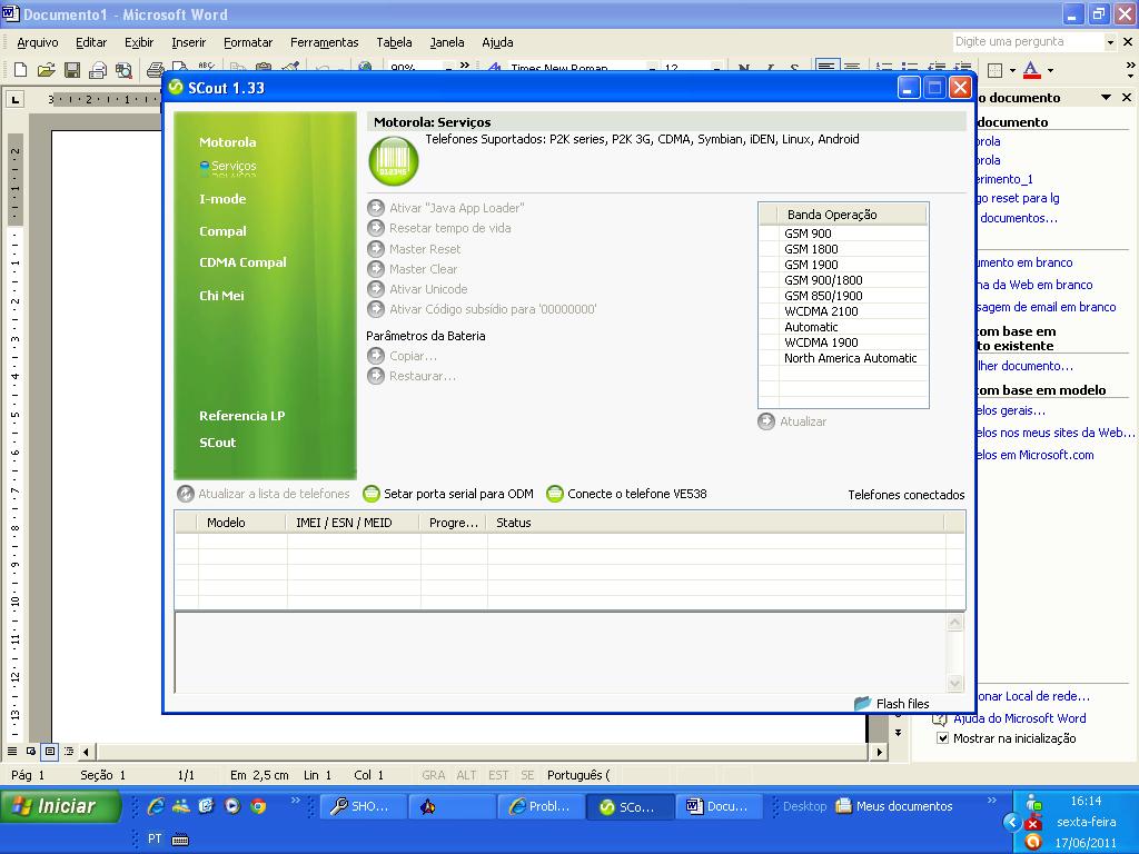

Problema com a Scout: nao consigo fz flash em v3, minha scout aparece assim
nao reconhece v3 , nao faz a leitura, e na aba motorola serviços aparece como no anexo.[ATTACH=CONFIG]20251[/ATTACH]
Amigo Pra efetuar a Flash coloque ele em Modo Boot (pressione * + # e o power) Com a bateria 100% carregada e ele entrara em Boot. Ae vc conecta o cabo USB do pc ao ATC. Logo ele ira reconhecer no programa, ae é só selecionar o Arquivo Flash da mesma versão e firmware e Fazer a Flash.
só reforçando o que o Wellington Maciel disse.
coloque o usb na porta traseira do pc.
