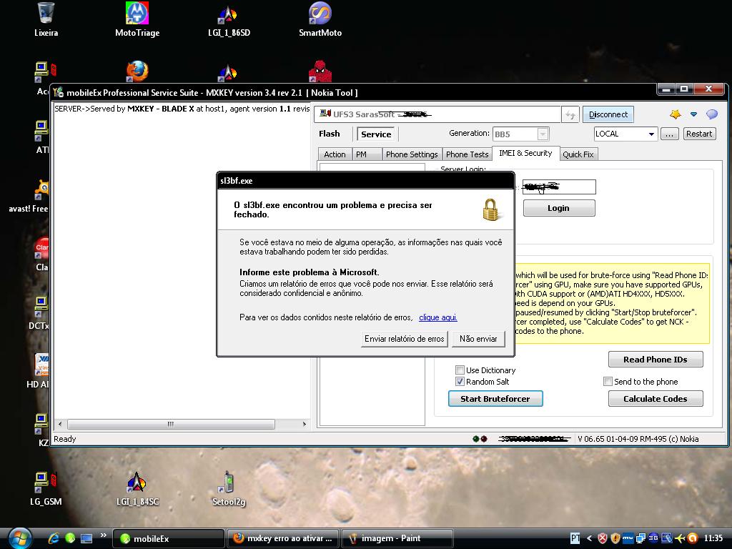

Amigos estou tentando desbloqueiar um nokia 5130 essa e minha 1 tentativa faço leitura do atc normal abre a aba sl3 tb normal faço o procedimento de read phone ids porém em seguida de selecionar o arquivos sha e dar inicio ao brute force da logo esse erro do print no win obs (pc athlon x2 dual placa de video hdradeon 5750 win xp). Algum amigo teria alguma sujestão ou dica desde de já agradeço..post-1528-139967582966_thumb.jpg
Amigos estou tentando desbloqueiar um nokia 5130 essa e minha 1 tentativa faço leitura do atc normal abre a aba sl3 tb normal faço o procedimento de read phone ids porém em seguida de selecionar o arquivos sha e dar inicio ao brute force da logo esse erro do print no win obs (pc athlon x2 dual placa de video hdradeon 5750 win xp). Algum amigo teria alguma sujestão ou dica desde de já agradeço..[ATTACH=CONFIG]20242[/ATTACH]
Baixe e instale uma Versão mais Atualizada da Mx-key --->Atualizações para MX Key - Página 8

Completando o post o problema foi resolvido atualizando para v3.5 rev 1.1 porém a opção update licenças ficou desabilitada so voltou quando instalei a MXbox apareceu oclaculo brute force mais ainda baixar alguns arquivos requeridos pelo brute force pra ter certeza se esta 100% funcional...
