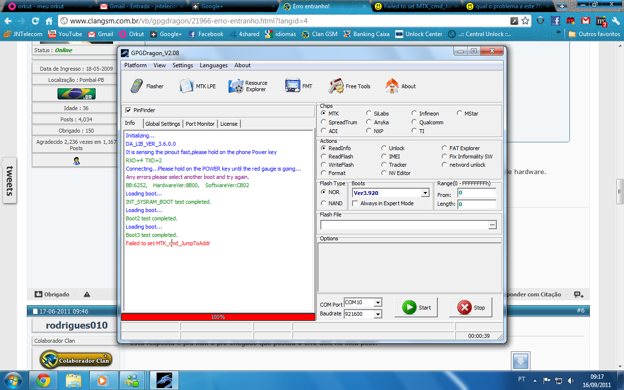

Ola pessoal Bom Dia, entao eu estou com o mesmo erro:
Initializing...
 DA_LIB_VER_3.6.0.0
 It is sensing the pinout fast,please hold on the phone Power key
 RXD=4  TXD=2
 Connecting...Please hold on the POWER key until the red gauge is going...
 Any errors please select another boot and try again.
 BB:6252,    HardwareVer:8B00,    SoftwareVer:CB02
 Loading boot...
 INT_SYSRAM_BOOT test completed.
 Loading boot...
 Boot2 test completed.
 Loading boot...
 Boot3 test completed.
 Failed to set MTK_cmd_JumpToAddr

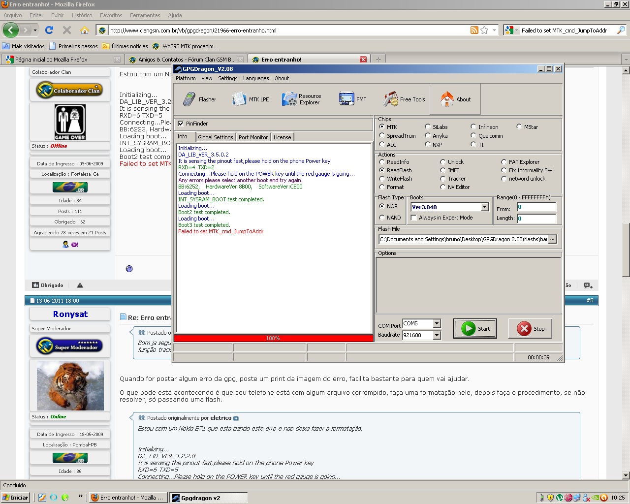

Entao queria saber uma forma de resolver, ja que é o terceiro em seguida com a plataforma MTK que apresenta o mesmo erro. Todos do modelo Q5.
Segue em anexo o print! :)

Nao sei porque esse print ai saiu xingling
Print com melhor resolução
é mano to com o msm problema q vc !
diz o roney q se nao for comunicaçao com o cabo e hw se teve algum resultado !?
Print com melhor resolução:
Esse problema é porque o telefone que está trabalhando ainda não é suportado pela box, espera uma nova atualização para corrigir esses bugs!

Mais Rony, com os 2 de hoje ja se faz 7 celulares q5 mtk, por isso que postei aqui no clangsm.
Abraços e obrigado
Realmente JN, precisamos nos adaptar a estes Q5, eles serão os E71 da atualidade. Só que em quantidade e complexidade muito maior. Principalmente por alguns possuírem mais de dois SIM, o que nos E71 raros possuíam. Mas já está disponível uma nova atualização, vejam: http://www.clangsm.com.br/vb/7/169/291/13800-atualiza%E7%F5es-box-gpgdragon-3.html
Conseguindo novidades por alguma atualização, compartilhem, vai ajudar muitos colegas. Abraço!
ate o momento a atualizaçao nestes modelos q5 q 9 q nao leem continua agr to com um foston fs89t q travava na tela inicial fui tenta da um formata so da essa msg e ele agr n ta ligando qndo tento roda o backup dele tbm da o msm erro alguem pode me dizer oq seria grato ae a tds! post-151989-139967665665_thumb.jpg
Ola pessoal, entao eu baixei a atualização e consegui fazer 2 modelos dos 7 que tinha aqui, então ja é um bom começo! so que so funcionou com a velocidade minima... fica a diga! Abraços e vamos estudar esses Q5 :D
