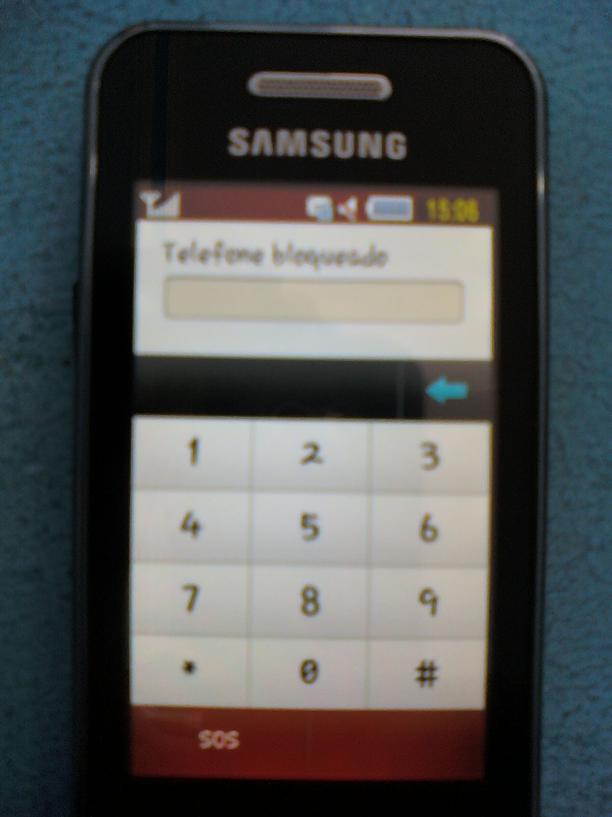

Postado Setembro 22, 2009 16 anos amigo do forum eu peguei esse telefone aqui na minha loja e na tela so ficar telefone bloqueado ja tentei desbloquear ja tentei dar uma reset com os numero *2767*3855# e nada diz nao suporta ja fiz isso com o chipe e tambem sem o chipe alguem teriar uma solusao pra issso.
Postado Setembro 22, 2009 16 anos Se usa a UST PRO amigo, marque a opição ( Remove all locks whlle directunlock ) e refaz o desbloqueio. Poste resultados.....
Postado Setembro 22, 2009 16 anos Autor amigo muito obr pela sua dicar mas com o esse codigo ele nao completa o desbloqueio e peguei outro aqui quer nao tem codigo ele completa normal o debloqueio tem mas outra dica s5230 codigo erro.rar
Postado Setembro 22, 2009 16 anos amigo muito obr pela sua dicar mas com o esse codigo ele nao completa o desbloqueio e peguei outro aqui quer nao tem codigo ele completa normal o debloqueio tem mas outra dica amigo ja tentou 8 vezes zero ?
Postado Setembro 22, 2009 16 anos Atualiza sua box amigo, e teste novamente com a ultima versão da UST

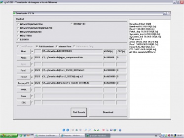

Postado Setembro 23, 2009 16 anos Acredito que no presente momento a melhor solução seria passar uma flash nele pelo MultiLoader_V5.56 ! Vou deixar em anexo o sw e o arquivo para baixar a frmware dele da operadora Tim , basta fazer o download pelo utorrent 1.8.3 , e colocar os arquivos iguais vou deixar na imagem ! Obs: após passar a firmware nele ,vai demorar um pouquinho para ligar ! (é normal,não fique tremendo ). Ficará sem senha , basta fazer o unlock ! 100% testado o procedimento , qualquer duvida só relatar ! MultiLoader_V5.56.zip S5230UIIE3_IG2.rar
Postado Outubro 13, 2009 16 anos nao tem como colocar essa firmware da tim original ( S5230UIIE3_IG2 ) em algum site? to a 8h no torrent e nem achou uma pessoa que tenha o arquivo pra comecar a compartilhar ..rsss ????????????
