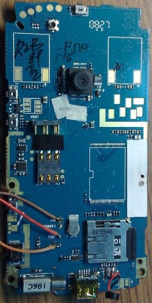

Estou com um n95 8g chines que nao reconhece de jeito nenhum . Sua plataforma é MTK e estou usando a GPG e a SPIDER.

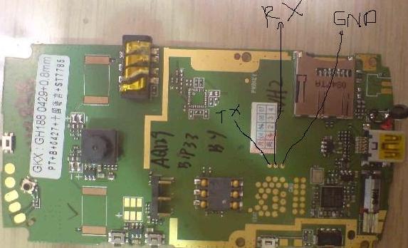

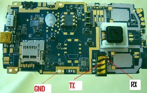

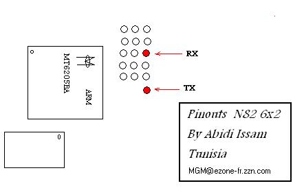

Caso você teria a pinagem dele pois não tem na placa a descrição de tx , rx.
A maioria dos mini n95 vem com a pinagem acima do teclado, perto do conector que pega o cabo flex, se não tiver com descrição, tem que ir testando ater encontrar a pinagem. correta.
