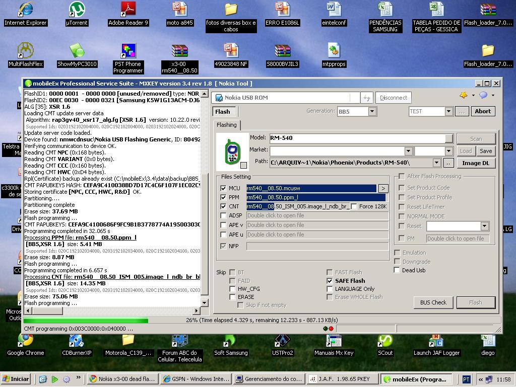

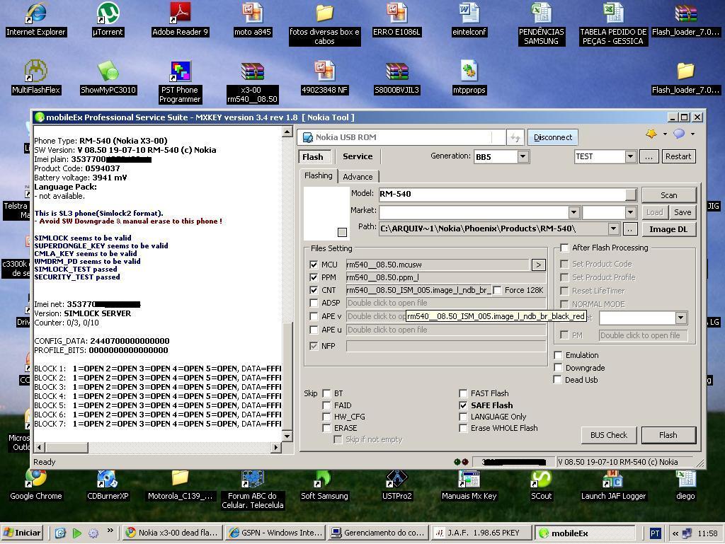

Olá, colegas do clan estou postando o procedimento de flash no x3-00, realizado por min mesmo utilizando a mx-key. Necessitado de cabo USB e mx key somente. Com a mx-key conectada ao pc abra o programa mobileEx da mesma, em conexões selecione (Nokia Usb ROM) clique em connect , agora selecione (Nokia Service Tool) Na area BB5, note que não tem opção de leitura do aparelho, selecione os arquivos de flash RM-540, Clique em flash, neste momento conecte o aparelho ao USB sem bateria, no mesmo momento coloque a bateria, irá começar a flash, aqui tive que instalar os driver, se não funcionar repita o processo, não tem segredo, a flash vai finalizar em poucos minutos, repare que quando terminar, vai ter como fazer todas as outras opções de resets e desbloqueio! estou postando as fotos aqui! post-56175-139967544287_thumb.jpg post-56175-139967544306_thumb.jpg
