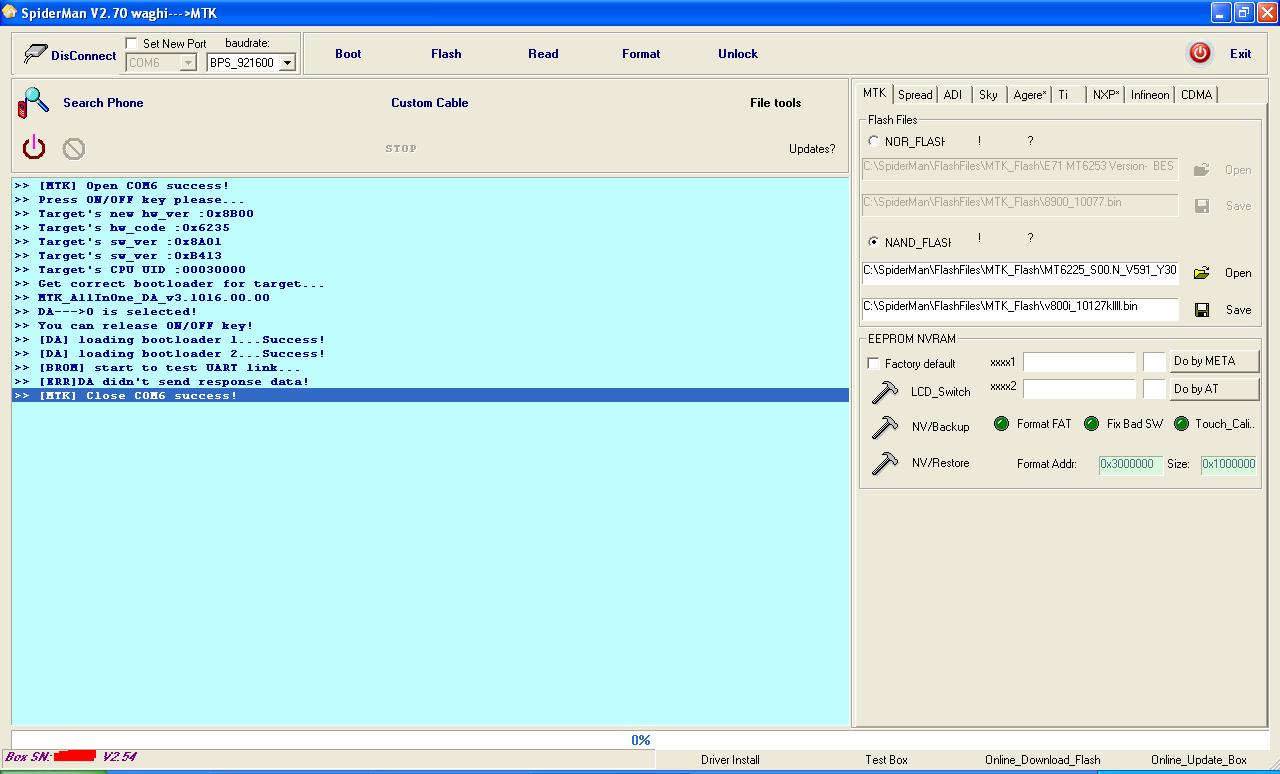

Estou com este erro de leitura em dois aparelhos MPXX N97, ja tentei format manual e automatica, fix bad software nos dois modos, já tentei passar outrar flash, mas esse erro impede de finalizar, alguem já viu ? tem alguma solução ? Em anexo a tela da SpiderMan

faça a leitura da pinagem , em seguida Boot..
logo depois o formate Automatico, em alguns aparelhos e nescessario segura o power ate o fim.!!

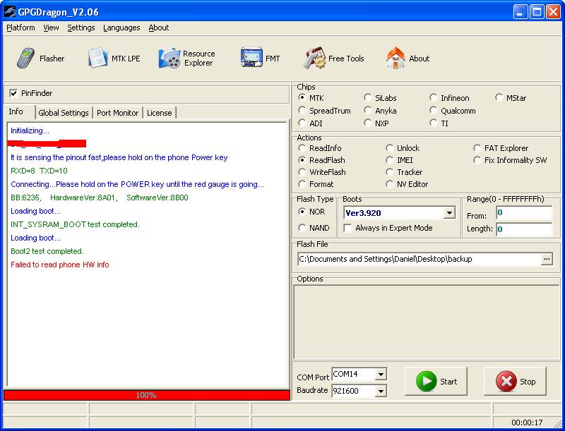

Ok, a pinagem ela reconhece perfeitamente. Agora estou tentando com a GPGDRAGON e o erro no anexo, alguma solução ?
Diminua a Velocidade e tente NOvamente , Verifique os contatos !

Vinicius, já diminui o baudrate, utilizei o cabo de outra spider q tenho e nada, agora vou tentar utilizar o universal e fazer a solda na placa, alguma outra sugestão ?

Esse erro se dar por causa de queda no aparelho ou por falta de comunicação da box com o aparelho.
Nesses casos se faz uma ressolda no processador da memoria flash, se não resolver é bronca.
