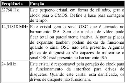

cristais danificadosas placas de cpu possuem vários cristais, como os mostrados na figura abaixo.esses frágeis componentes são responsáveis pela geração de sinais de clock. Os mais comuns são apresentados na tabela abaixo.
Posted Image
Posted Image
nem todos os clocks são gerados diretamente por cristais. existem chips sintetizadores de clocks, como o cy2255SC, cy2260, w48C60, w84C60, cma8863, cma8865, Cy2273, cy2274, cy2275, cy2276, cy2277, icS9148BF, w48S67, w48S87, entre outros. esses chips geram o clock externo para o processador e outros clocks necessários à placa de cpu, como por exemplo o clock necessário ao barramento usb. Todos esses clocks são gerados a partir de um cristal de 14,31818 mhz, o mesmo responsável pela geração do sinal OSC.
nessas placas, se este cristal estiver danificado, não apenas o sinal osc do barramento isa será prejudicado – todos os demais clocks ficarão inativos, e a placa de cpu ficará completamente paralisada. normalmente os chips sintetizadores de clocks ficam próximos ao cristal de 14,31818 mhze dos jumpers para programação do clock externo do processador. Dificilmente esses chips ficam danificados, mas o cristal pode quebrar com um pequeno choque mecânico.
Lojas de material eletrônico fornecem cristais com várias freqüências, principalmente os de 32768hz(usado pelo cmos) e o de 14,31818 mhz, usado para a geração do sinal OSC e para os sintetizadores de clock. Se tiver dificuldade em comprar esses cristais, você pode retirá-los de qualquer placa de cpu antiga e defeituosa, obtida em uma sucata de componentes eletrônicos. Tome muito cuidado ao manusear esses cristais. Se você deixar cair no chão, certamente serão danificados.
