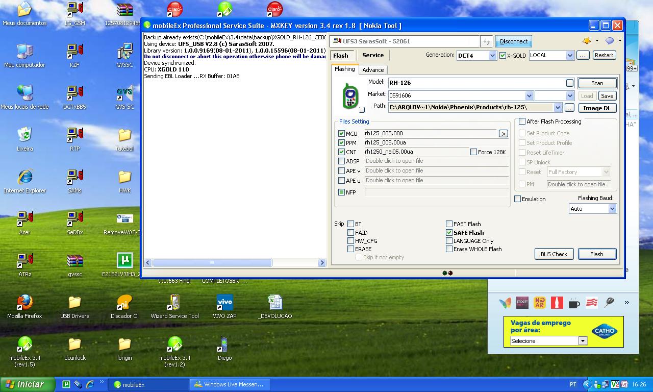

não consigo fazer atualização do nokia 1616 pela mxkey segue o print em anexo[ATTACH=CONFIG]18667[/ATTACH]
o amigo,eu vi la no scan,ta RH126 isso é 1616b,e vc ta tentando passar uma flash
de RH125.talvez seja essa a falha,ja aconteceu comigo.
Bem observado! O direcionamento está errado, Diferenças no RH ai...
Ja se pode fechar o tópico, com certeza é isso..
