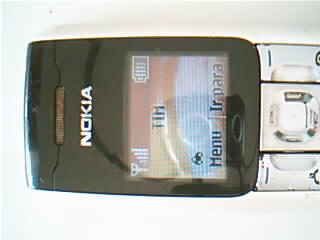

Postado Abril 20, 2011 14 anos to com um 2310 aqui na lj que nao sei como consertalo ele ta com uma imagem de um carrinho na tela e nao sai som na campainha alguem sabe a soluçao para isso ja atualizei ele pela hwk e fiz ressolda ta ae a imagem dele na tela do carrinho. 2310 carrinho.jpg - 4shared.com - photo sharing - download image
Postado Abril 20, 2011 14 anos to com um 2310 aqui na lj que nao sei como consertalo ele ta com uma imagem de um carrinho na tela e nao sai som na campainha alguem sabe a soluçao para isso ja atualizei ele pela hwk e fiz ressolda ta ae a imagem dele na tela do carrinho. 2310 carrinho.jpg - 4shared.com - photo sharing - download image isso quer dizer que ele esta configurado para kit carro de um reset . caso nao resolva troque o conector do mesmo. poste o resultado
Postado Abril 20, 2011 14 anos Autor troquei o conector de carga mas adiantou nao persistiu o mesmo defeito amanha vou trocar a entrada de fone de ouvido dele ja resetei tambem atualizei ele pela hwk.
