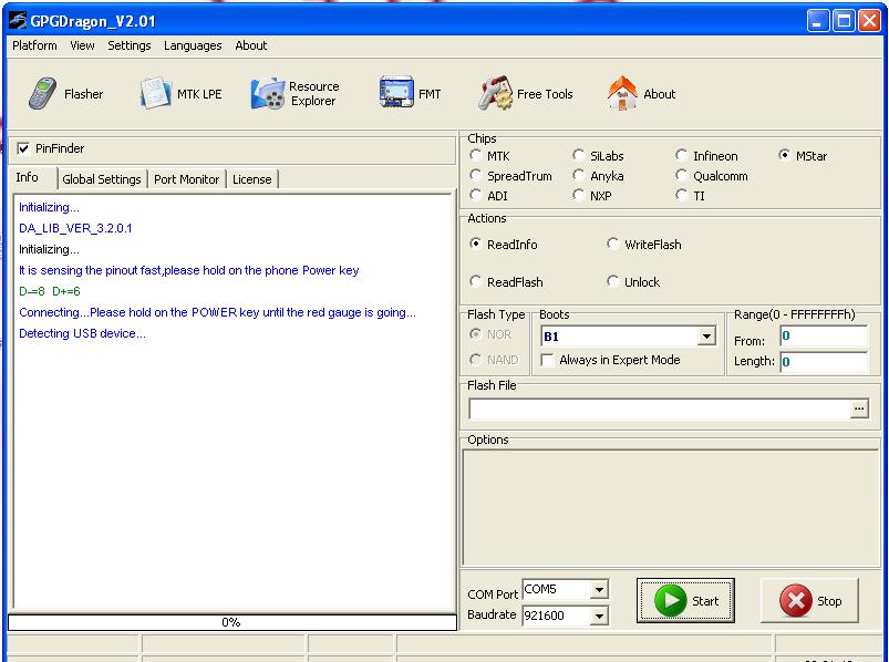

Amigo, vc encontrou a pinagem do seu atc... Mas ainda não foi feito leitura nenhuma. Para isso após essa parte de onde mostra o print, o atc vai pedir para instalar os driver. Os drivers estão dentro da pasta MSTAR dentro da pasta Drivers que por sua vez está dentro da pasta GPGDragon. Depois de todos os drivers instalados, vc vai fazer um read info e após um read flash para fazer um backup da sua flash. Feito isso, vc terá que procurar por uma flash idêntica a do seu atc e aplicar nele através de Write Flash. A grosso modo é isso

[ATTACH=CONFIG]18531[/ATTACH]
Faça o que Sanmyo indicou, que você vai te êxito, só mais uma coisa, você está utilizando a versão 2.02, mais já tem aversão 2.05, já veio corrigidos alguns erros que vinha deixando a desejar nas leituras de alguns modelos.
Boa Sorte.

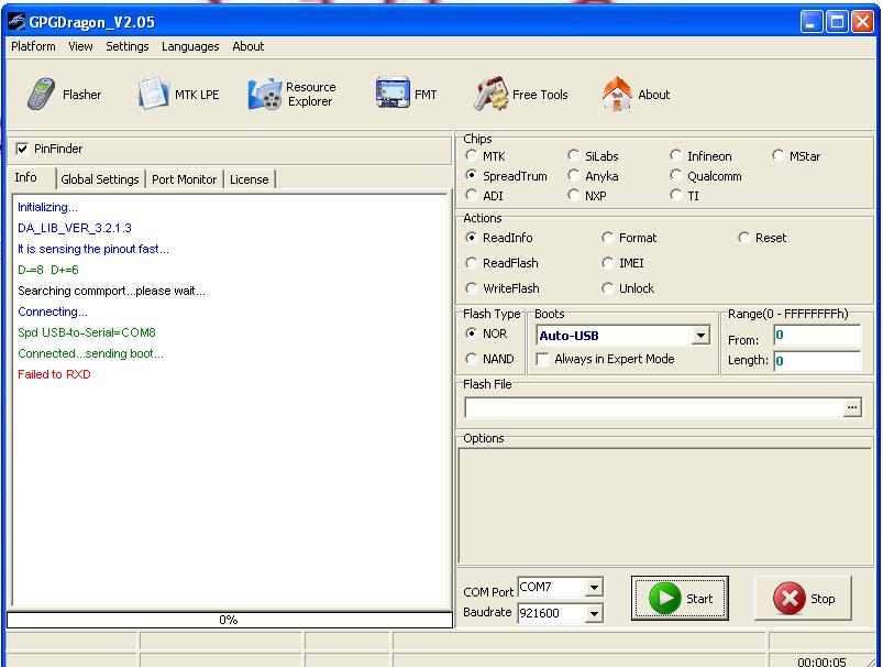

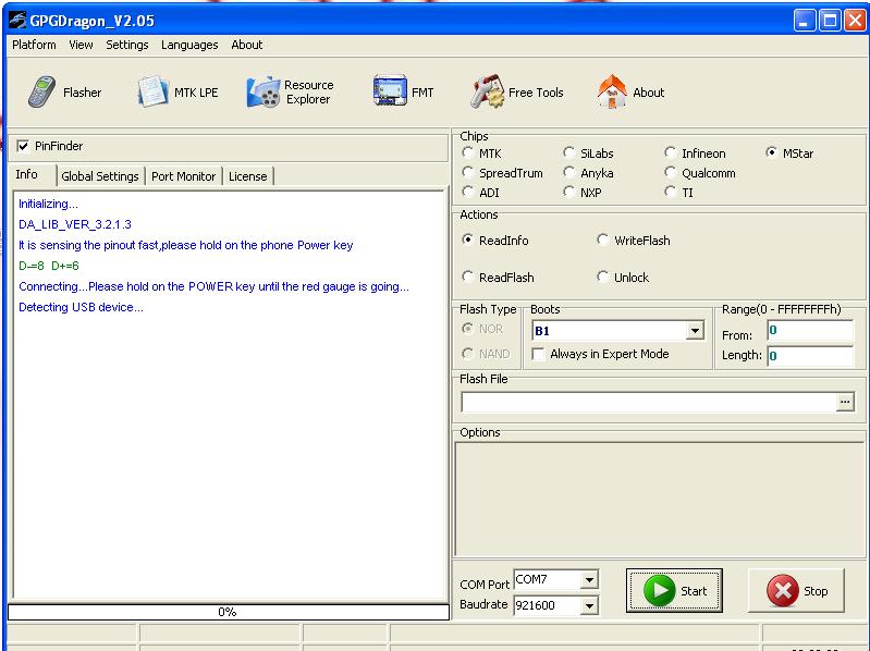

coloquei o aparelho pra afzer a leitura e apareceu alguns erros, poderia me informar se fiz da forma correta ou eu tenho qua fazer o que pra nao da esse erro? segue imagem
[ATTACH=CONFIG]18543[/ATTACH]
[ATTACH=CONFIG]18542[/ATTACH]
Esse erro na plataforma spraed, é porque o boot que escolheu está errado.
Use o boot;
600L/WT6262-USB
