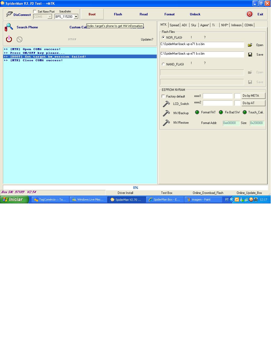

como disse esse atc desliga ao receber uma chamada, então pensei num format mas na hora do boot da esse erro[ATTACH=CONFIG]18497[/ATTACH]
Boa tarde !
3 procedimentos a serem adotados para solução do problema.
1º observe se o cabo não esta com mal contato ou mal colocado.
2º quando for dar o boot aperte o power consecutivamente "" varios toques "
3º observe se realmente é o cabo correto para uso neste aparelho.
não obtendo resultados positivos nestes procedimentos siga este 2ºprocedimento.
1ºabra o atc, limpe o mesmo e apos aplique uma resolda no conector do aparelho.
para correção deste problema o senhor fará uma formatação somente se for plataforma MTK
se for spread o correto mesmo será a troca da firmware. pois formatação não resolverá o problema.
espero ter ajudado.
att:
NNCOUTO.

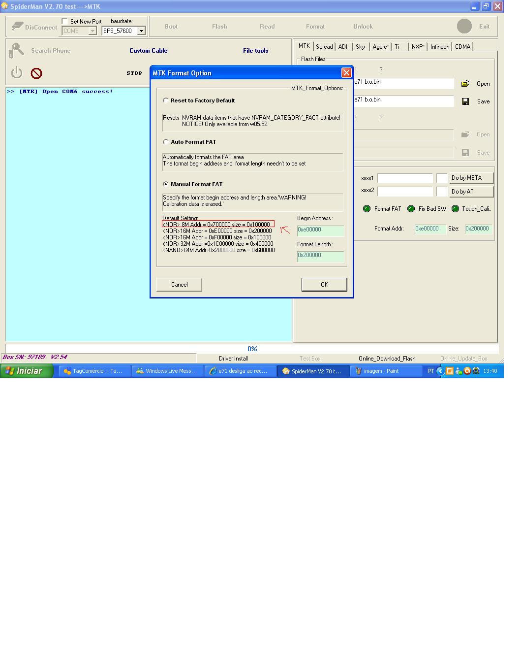

ok funcionou, mas ja aproveitando o embalo eu tentei formatar um desse mas não tive [ATTACH=CONFIG]18501[/ATTACH]sucesso, não neste tamannho, eu devo usar esse tipo de fomat[ATTACH=CONFIG]18502[/ATTACH]
tenta reset to factory defaut.
se vc for usar o format manual faca o backup do aparelho pois ja tive problemas com isso e achar a flash foi dificil.

amigo NNCOUTO este procedimento seria para a leitura do atc? se sim o amigo magalhaescell me orientou a baixar a velocidade p/ 57600 e deu certo. mas desde ja agradeço a atenção

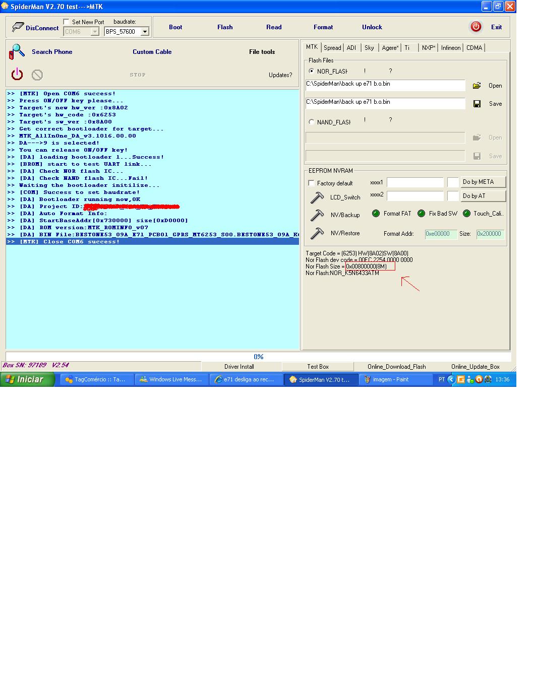

infelizmente não adiantou apliqueu reset to factory defaut, continuou na mesma, devo aplicar o format manual,usando a formatação de 8M conformre a imagem q mostrei
amigo se o aparelho deu o boot normalmente, e leu as informsações.
siga este procedimento.
leia o boot .
apos lido o boot , click em format. use a aba auto -format. e formate o aparelho.
observe que apos o boot a spiderman ja achou os endereçamentos.
abrçs.

meu amigo esse atc esta efeitiçado fiz como sugerido, mas.........não deu.
faça uma limpeza no aparelho e apos resolde com fluxo.
de prioridade aos conectores da bateria.
apos teste-o.
não obstendo resultado positivo.
troque a firmware do atc a mesma esta corrompida.
abrçs
NNCOUTO
restaurei as config. de fabrica do atc e fiz alguns teste e funcionou, e o cliente retirou o mesmo. desde ja agradeço a atenção de todos.
