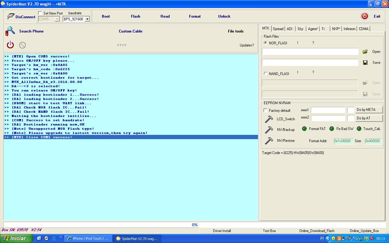

oque seria esse erro??
Estou tentando fazer um format nesse mp7 so que esta dando o seguinte erro na hora do boot algum dos amigos ja pegou e como resolveu
please upgrade to lastest version,then try agin!
Traduzido; faça o upgrade para versão mais recente e tente novamente.
isso acontece quando a box não consegui ler o processador, por 2 motivos.
1- Quando a box não suporta a versão da flash ao qual o telefone tem, nesse nesse caso tem que esperar uma nova atualização.
2- Quando o telefone já sofreu muitas quedas. Faça uma leve ressolda no processador e tente novamente.
