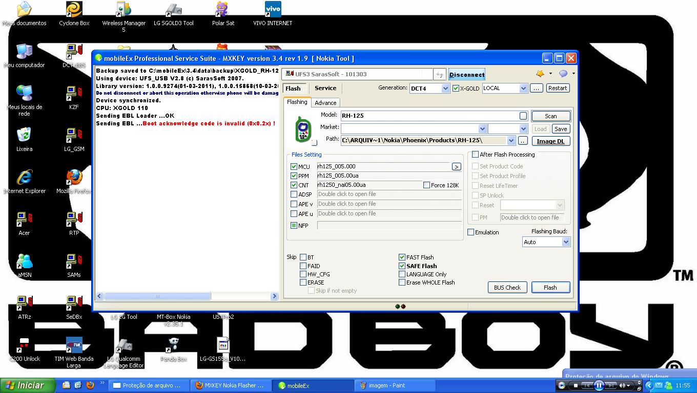

amigo apague ou tire esse (XGOLD_RH-125) do caminho C: \ mobileEx \ 3,4 \ data \ backup e mande fleshar novamente poste resultado
se perceber no primeiro poste do amigo tem uma imagem igual o que vc disse pra fazer
amigo vc disse pra ele desmar o xgold,mas esse atc é xgold
se desmarcar ele ai ele nunca vai conseguir
nao disse pra desmarcar a caixa GOLD NAO.
disse pra ele tirar esse arquivo GOLD da pasta no seguinte caminho,
estava acontecendo a mesma coisa comigo, fiz isso e o aparelho passou a flash blz.

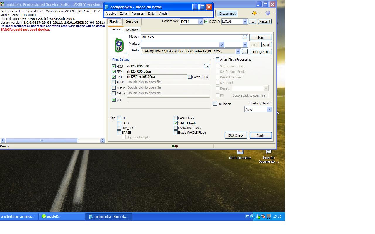

amigos no meu caso ta dando isso aki o
Backup saved to C:\mobileEx\3.4\data\backup\XGOLD_RH-126_038E7C00085DAECA_IMEI.back
MXKEY Serial: C083001C
Using device: UFS_USB V2.8 © SarasSoft 2007.
Library version: 1.0.0.9627(20-04-2011), 1.0.0.16202(20-04-2011)
Do not disconnect or abort this operation otherwise phone will be damaged.
ERROR: could not boot device.
o ap. esta lendo ?
coloque o print da tela pra darmos uma olhada!
3.4 (rev2.0)
o amigo essas versoes acima de 1.9 ta uma porcaria
ontem mesmo tentei atualizar a minha e nada funcionou mais
faça o seguinte,desinstale essa versao e coloque a versao 1.8 ou 1.9
va em painel de controle-adicionar e remover hardware
desinstale tudo da mxkey e instale a versao 1.8 ou 1.9
que concerteza vai funcionar

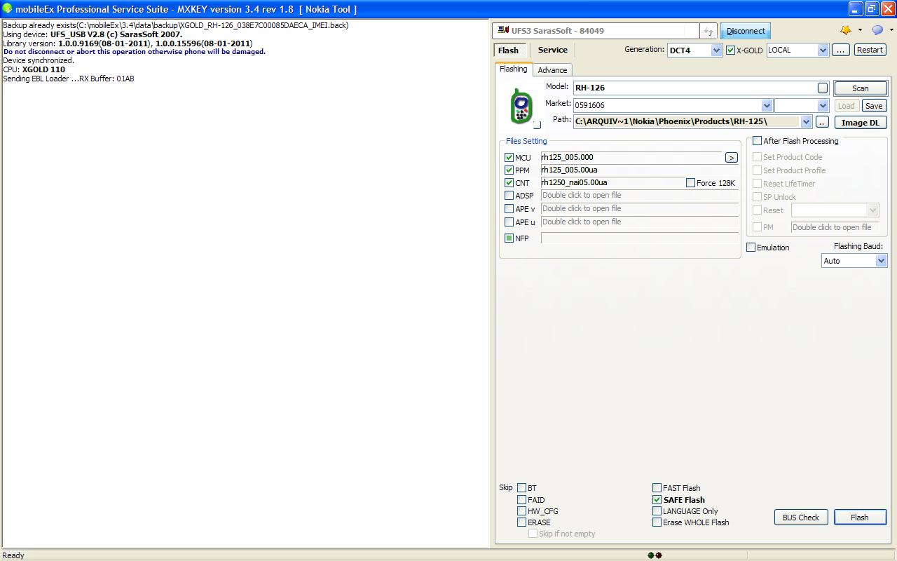

[ATTACH]19012[/ATTACH]blz o erro se foi mas agora ta dando iddo ake o
Device synchronized.
CPU: XGOLD 110
Sending EBL Loader ...RX Buffer: 01AB
agora ta mais facil,marque tb a opçao fast flash,coloque a mcu,ppm,cnt
sem o atc ta no cabo,apert bus check e entao coloque o atc no cabo
quando acabar de passar o check,feche a mxkey e abra novamente
coloque mcu,ppm,cnt e aperte flash,aguarde uns 5 segundos e coloque o cabo
CPU: XGOLD 110
outra coisa que observei agora,la onde tem scrito scan
ta marcando RH-126 e o seu é RH-125
