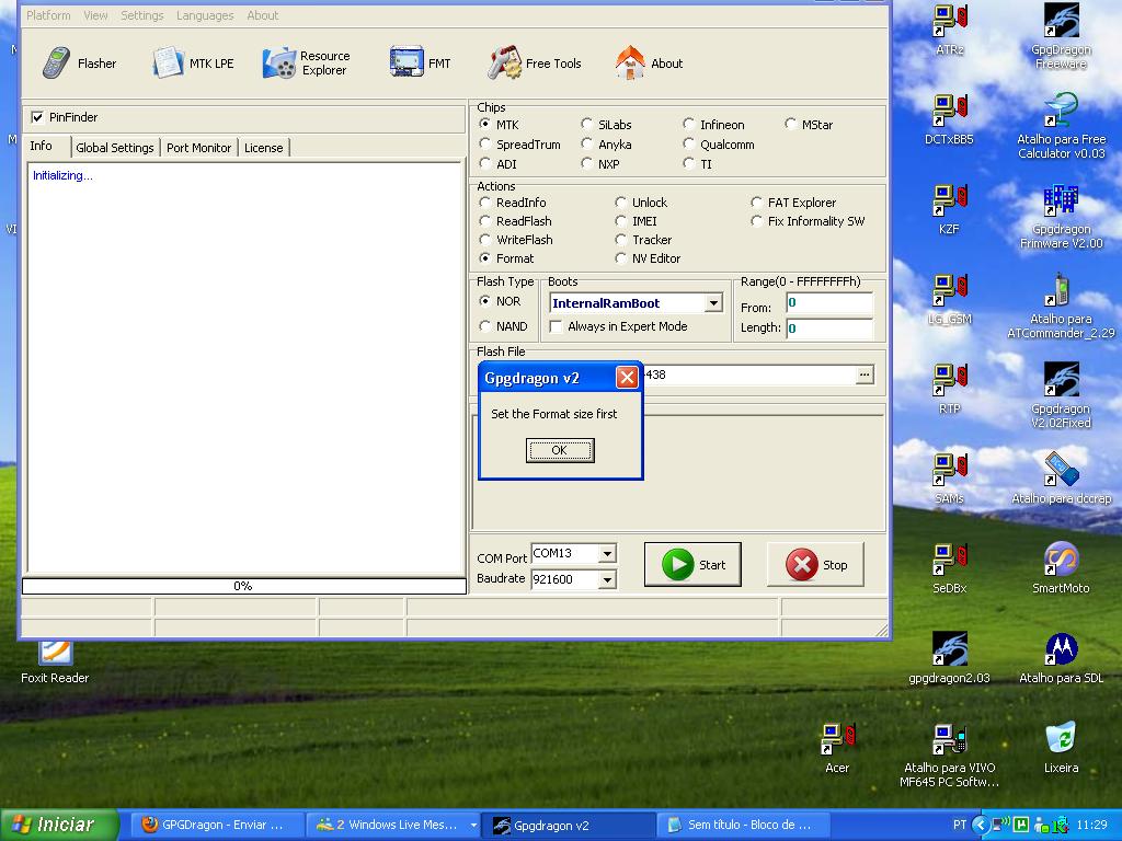

Pessoal quando vou formatar na opção InternalRamBoot ele pede para que (set the Format size first) com a imagen em anexo, o que isso segnifica isso e como setar corretamente?

imagen em anexo
(set the Format size first) esse erro significa que seu aparelho não pode ser formatado automaticamente. Terá que formata manualmente inserindo o endereço de formatação no campo range.

Obs: Esse procedimento é para versão 1.12
Faz leitura e olha o tamanho da flash, se o .....
tamanho é de 16MB, você coloca 0x01000000
se é de 8MB ir?o 0x00800000
32MB = 32/16 = 2 ir? 0X0200000
64MB = 64/16 = 4 vai 0x0400000
Exemplo:
Start = 0x00000000
Size = 0x02000000
Lembrando que antes faça o backup.
Boa sorte.
