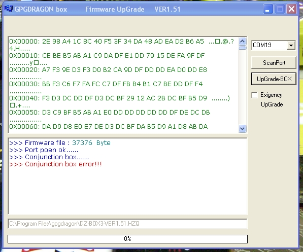

Esse problema é causado geralmente por causa do cabo USB da Box, ou até mesmo pelo cabo que conectamos no celular que pode está em curto causando esse erro. Por isso aconselho sempre que for atualizar o firmware, utilizar apenas a Box.
Mais se você já trocou vários cabos USB e de nada adiantou, siga o procedimento abaixo:

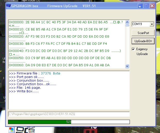

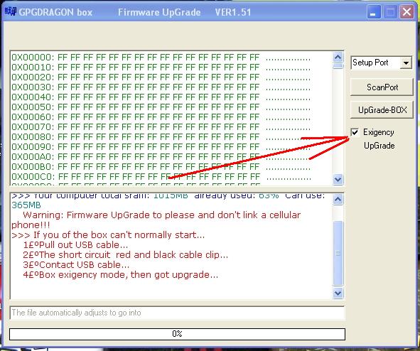

  • Click em "ScanPort" e em seguida "UpGrade-BOX".

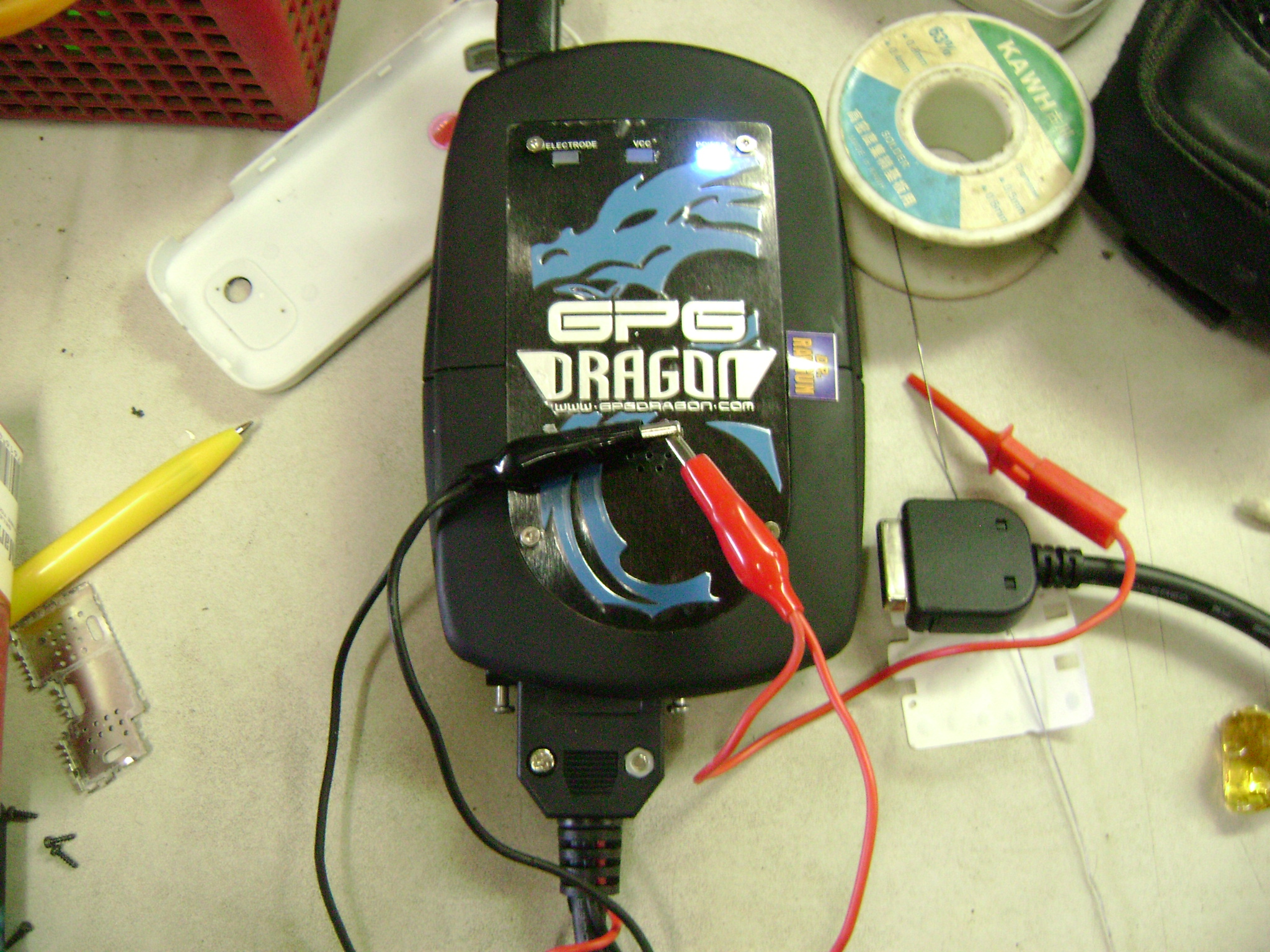

Depois que apresentar o erro, junte o jacaré vermelho com o preto, ela ficará apitando, retire o cabo USB e em seguida coloque-o novamente, depois marque a opção "Exigency UpGrade". Em seguida click em "UpGrade-BOX".
OBS: Esse procedimento já foi testado. Sempre que for realizar esse procedimento passe o firmware da versão 1.51 depois atualize para versão mais nova.

amigo ronysat..fiz esse mesmo procedimento mas continuou com "Conjunction box error"...saberia me dar uma resposta? agradeço pela atenção!
Você já tentou trocar o cabo USB, ou até mesmo trocar de porta para realizar o procedimento ?

Se o erro for (Conjunction box error Solução!) o procedimento é esse que esta ai, lembrando que a maioria das vezes o problema estar no cabo usb, troque ele e faça o procedimento com atenção que vai ter êxito!

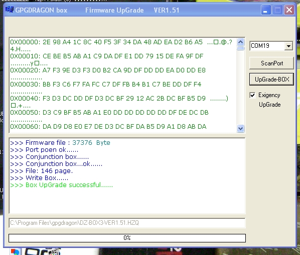

Eu tive o mesmo problema e nao consegui de primeira! mais so deu certo depois que desconectei tudo, conectei as duas garras depois que liguei no USB. ae ele fez um som engraçado e foi de boa :D

comigo nao esta funcionado o procedimento fiz tudo certinho e nada nao sai do erro so nao troquei de maquina ainda
Esse procedimento é 100% funcional! Troque de porta e repita o processo a té da certo.

mesmo defeito meu fiz e deu certo fiz o que o rony sat postou mais fiz assim conectei a gpg com os 2 plugs + e - fechando ai ficou boa dinovo menhaa gpg valeu
Como o amigo Marcio Wolfart citou, em alguns casos como o meu a regressão não funcionara, meu problema foi sanado com a atualização mais recente V1.60. Espero ter ajudado.
