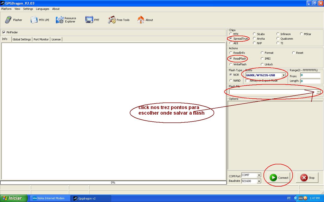

Olá amigos gostaria de tira uma duvida a respeito de realizar um Backp e Flash, na Plataforma SPREAD. minha dificuldade é ande marca e aonde não marca na hora do BACKp e do FALSH, e quais opções não devo marca pra evita matar um ATC. Pois a tela do Progama é muito diferente da versão antiga. na nova versão GPG Dragon. gostaria se possivel alguém posta esse procedimento em PRINT. Pra fica mais bém esclarecido.. desde já agradeço a Todos..smil42a4db08c3514
salvo todas as minhas flash spread desta forma que esta na imagem e nunca tive problema. para escrever mude em (actions) para writeflash e click nos trez pontos para procurar a flash e click em connect pronto. nunca matei nem um desta forma. boa sorte
