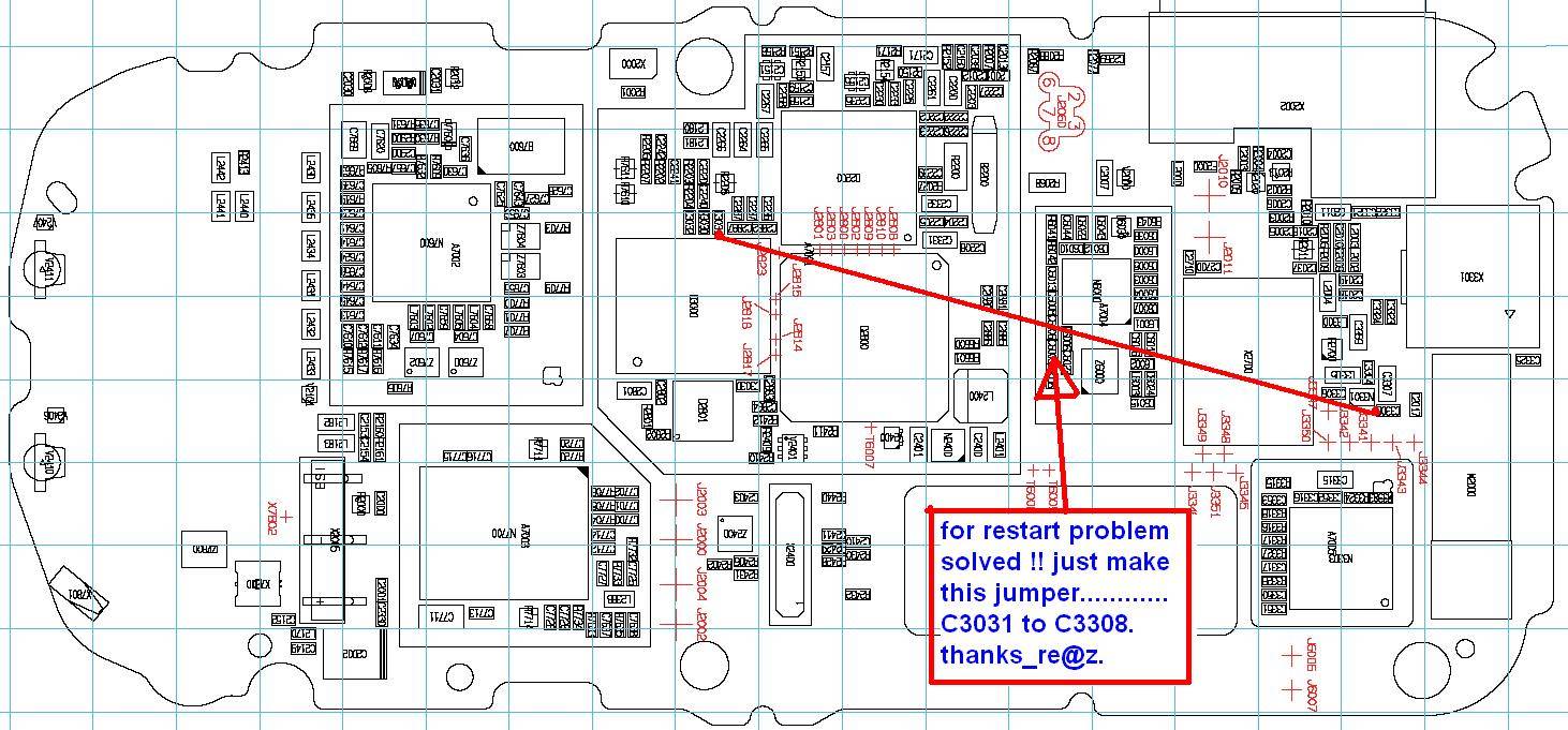

Postado Abril 23, 2011 14 anos amigo testa ai esse jump ja ki vc disse ki o mesmo ta reiniciado esse jump aki resolve
