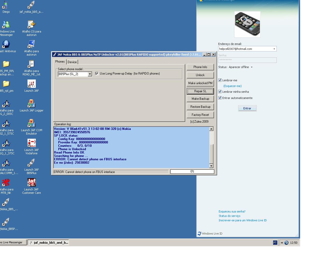

amigos estou com n95 8gb tentado desbloquea na zulea 201 pois o atc não foi até o final do desbloqueio e agora ele da uma fraze contact o varejista sera q alguem pode me ajudar a lembrando fiz o make backap e passei mas não resolveu
Ou seja... Restaure o arquivo mais antigo, que o mesmo por vez será o primeiro criado pelo software. Amigo, se você têm a Hwk, passe uma flash neste atc de mesma e/ou versão maior, pois o Zulea pode ter rasurado a sua flash. Após esse processo faça um backup da pm308 (para sua segurança), e tente novamente o desbloqueio.

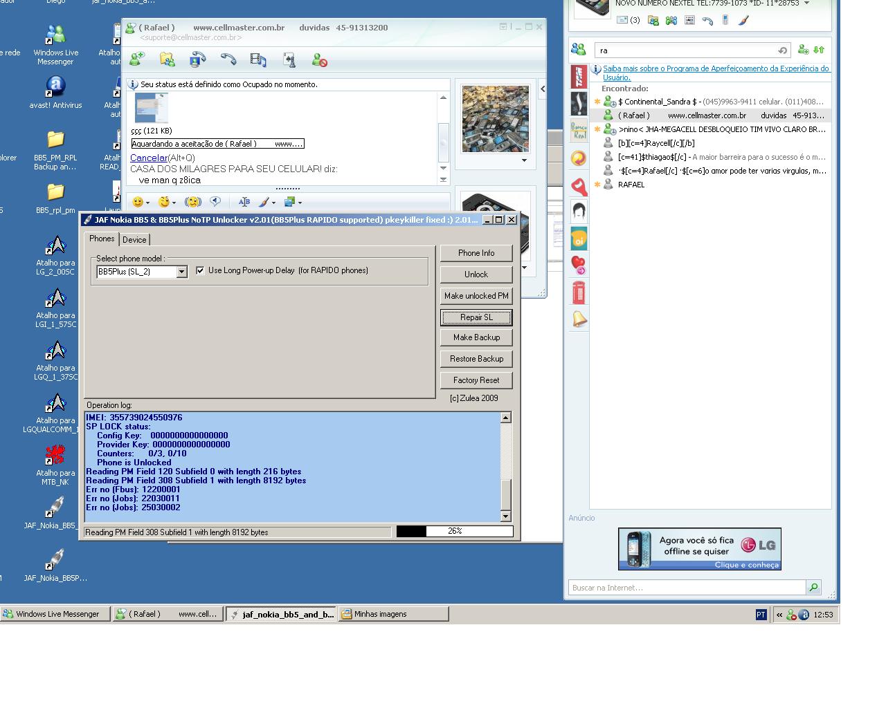

nada man vou ter q fazer o rpl desse atc ja passei uma flash maior ja passei o backap antigo mais não deu certo sera q tem alguem para comprar a rpl???
