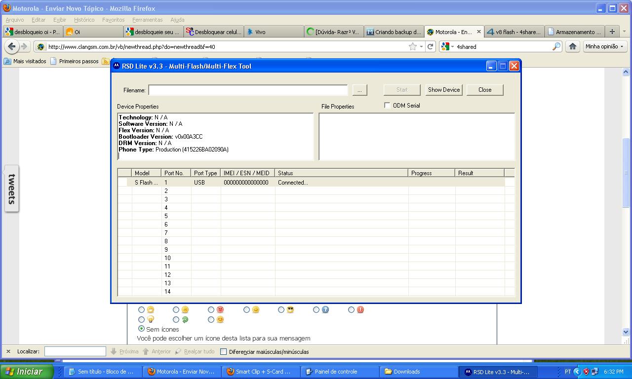

pessoal blz. hoje chegou aqui na assistencia um v8 que quando liga ele fica só na tela boot e dando a seguinte menssagem: Bootloader A3.CC Err:A5,69,2D Battery OK Ok to Program Connect USB Data Cable dai conecto no rsd lite ele até aparece conectado mais não aparece a verção para mim procurar a flash. em anexo a tela do rsd lite.
O Srº não tem programa Scout c/ Dongle?

não amigo, tenho a smart clip
Mas se o Srº tem a Smart-Clip deve baixar o Programa Scout AQUI
Conecte a Dongle Scout na entrada USB do seu Pc. Abra o programa após instala-lo.
E o Srº faz Leitura por ele.
E depois Seleciona a Flash e aplica!

é que não temho ainda o Dongle Scout só a smart clip e o s-card
mais vou tentar achar uma flash pata rsd lite

Sua scard serve só para usar smart? Não amigo, ela serve para usar o Scout tbm, conecte ela e abra o Scout, faça o procedimento.
