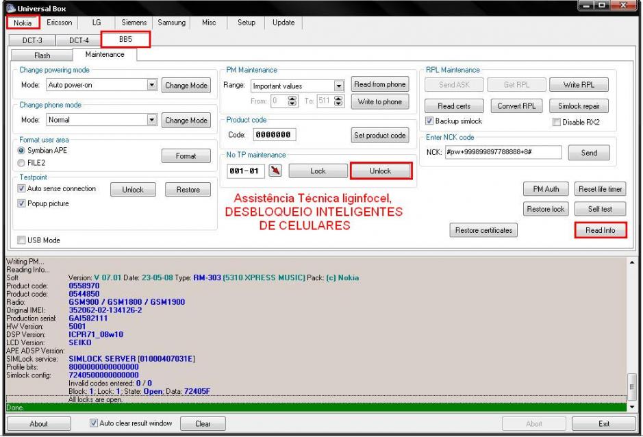

01 - Box Conectado na computador.
02 - Celular conectada no cabo e na Box.
03 - Execute programa da Universal Box.
04 - Clica na Opção Nokia.
05 - Clica em BB5.
06 - Vá para Maintenence.
07 - Clica em Read info para lista as informações do aparelho.
08 - Clica em Unlock. veja exemplo imagem em anexo.
09 - Aguarde o final
All lock are open
Done.
