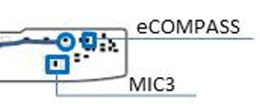

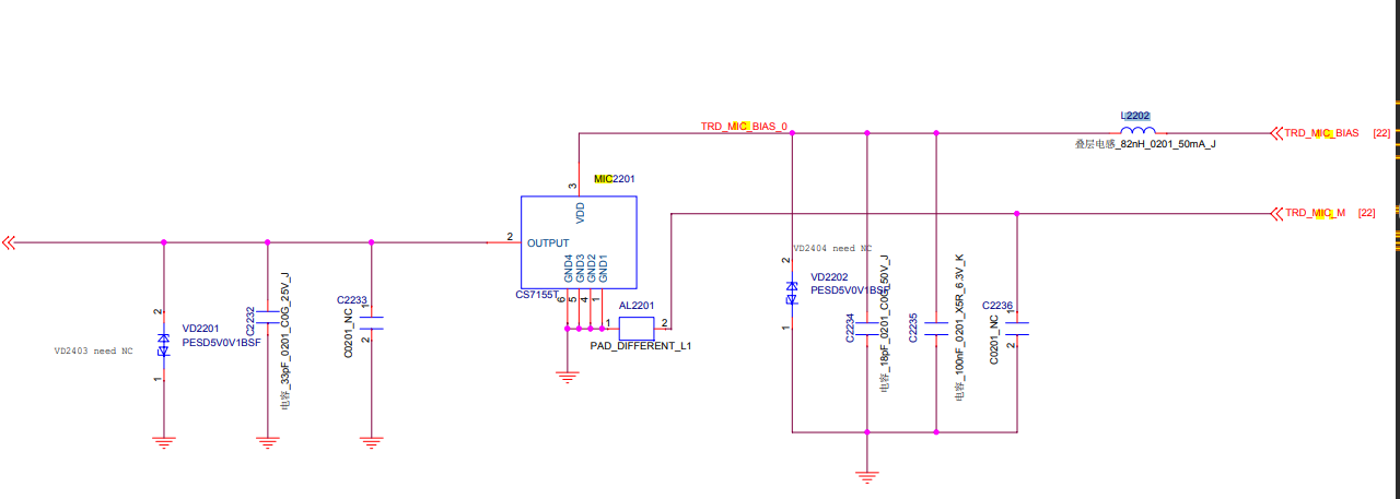

Estimados, solicito su ayuda, estoy reparando un Moto G6 plus, no funciona su microfono secundario (Mic3) realizando pruebas veo que una pista esta levantada, buscando el esquematico veo que la pata se dirige a la bobina L2202 pero no la logro encontrar en la placa, quisiera saber si tienen el Diagrama PCB de la placa base para poder encontrar los componentes que van a al Mic y realizar el puente. Gracias.
