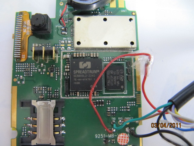

Olá Pessoal, Esta é a primeira vez que estou usando a plataforma Spreadtrum. Não estou conseguindo achar a pinagem dele com o spiderman V2.70. Tentei com os cabos L10C+L08A e universal, conforme a figura em anexo. Qual o procedimento correto para a comunicação entre o box e o ATC? Durante o "Search Phone", tenho que pressionar alguma tecla no aparelho? Grato.
Olá Pessoal,
Grato.

Se não estou enganado você soldou os fios errados.
marrom TX
ROXO RX
A voltagem você pode usar a do cabo principal, o terra também.
