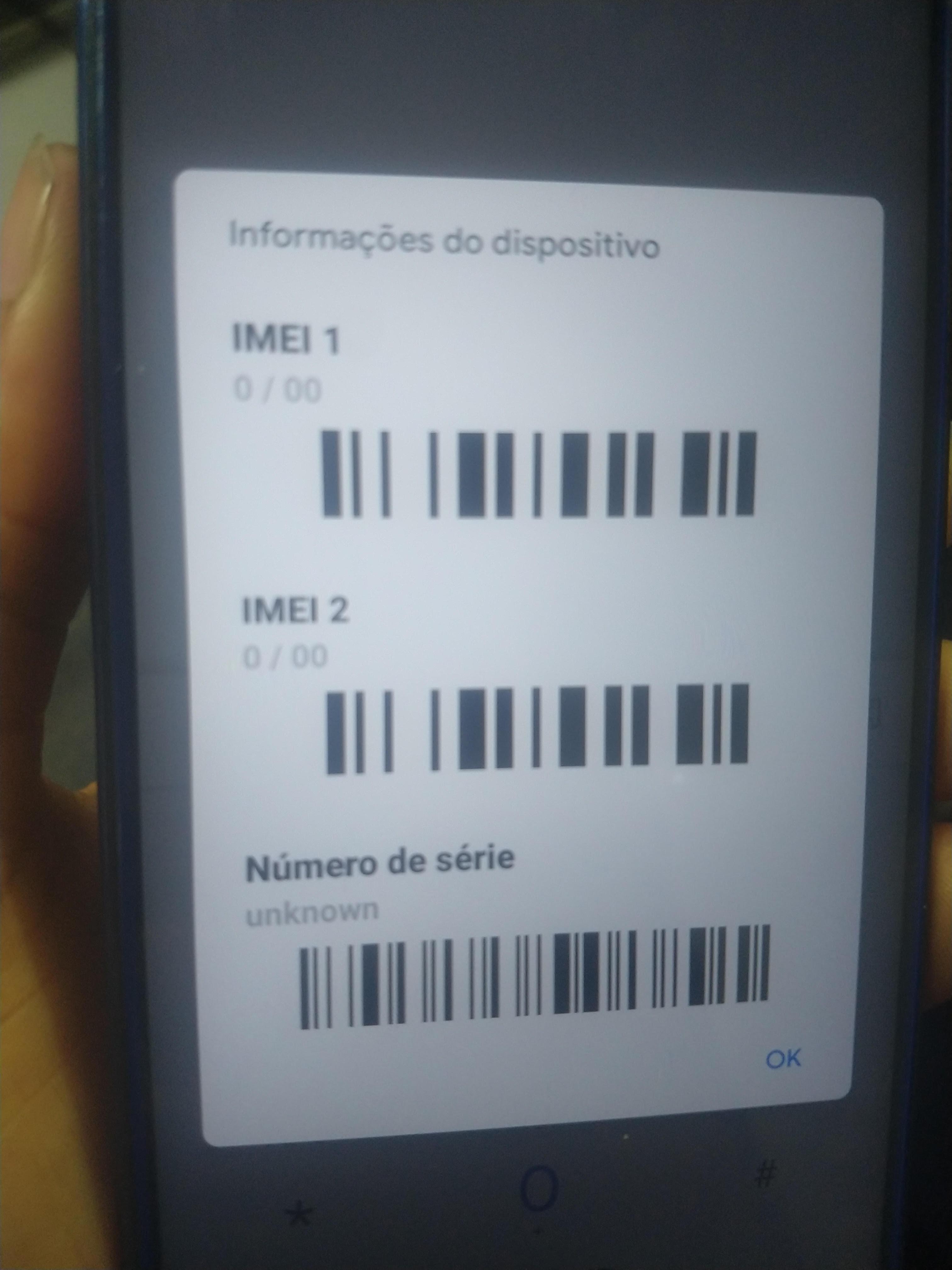

Bom dia caros técnicos, sou um usuário do REDMINOTE 8 da XIAOMI- excelente aparelho- tenho 5 anos de uso dele, porém agora ele apresentou o problema acima, e eu ja estou sem esperanças porque nao acho aqui em Vila Velha-ES uma assistência que me ajude a resolver o problema- fui a uma loja da conserta smart e a principio o técnico disse que é um problema na placa e eu teria que comprar uma nova- eu não acredito que seja, tenho pesquisado dia e noite para conseguir resolver. Meu aparelho ja está com a versão MIUI 12.04 preciso de ajuda para resolver, mesmo assistência passando a nova versao de software o problema não é resolvido. Tentei contato com o suporte da XIAOMI pelo menos para eles darem uma solução ainda que eu teria que pagar, mas simplesmente eles nao ajudam. ME AJUDEM TÉCNICOS, EU SEI QUE TEM UMA SOLUÇÃO

Boa tarde, colega! Entendo que você já levou em assistências na sua cidade, mas agora só lhe resta mandar para fora pra algum técnico de referência. E seu problema aí está relacionado ao WTR do aparelho SDR660.
Edit: O problema é sim na placa, mas não nela toda, só em um setor específico dela.
