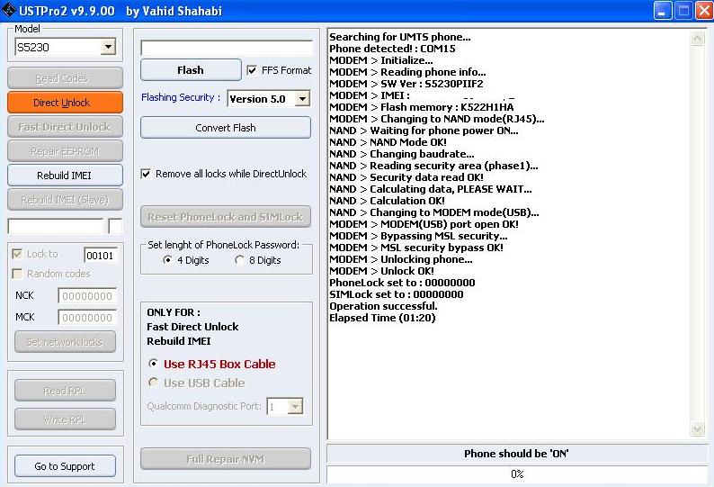

Postado Agosto 21, 2009 16 anos com a atualização nova da ust esta dando erro no final do unlock sera que é defeito na atualização ou o defeito é comigo? Tópico Movido para sala correta! s5230.doc Editado Agosto 21, 2009 16 anos por Ricardo Pereira
Postado Agosto 21, 2009 16 anos Amigo você está conectando o atc em uma porta 1.1 ou 2.0? também tente desativar seu antivírus , pois as vezes da conflito tente e poste o resultado Boa sorte!
Postado Agosto 21, 2009 16 anos nao deu certo da erro no final ate mudei de pc e nada.. Já tentou com outro cabo USB? acredito que o erro esteja apenas na conexão, os demais parece estar tudo normal, porem essa atualização é nova deve conter BUG´s.
Postado Agosto 21, 2009 16 anos Autor nao vai mesmo to dando pt nesse trem o cliente ta perturbando nao quer esperar ??? vamo ver nas proximas atualizacao da ust.
Postado Agosto 21, 2009 16 anos com a atualização nova da ust esta dando erro no final do unlock sera que é defeito na atualização ou o defeito é comigo? Tópico Movido para sala correta! amigos peguei hoje esse aparelho e comsegir desbloquear ele de seguinte forma vc conectar na porta usb de sua box o cabo do mesmo do e215 pronto a outra ponta do cabo vc connecta na porta rj45 ja box vc clikar em direct unlock e pronto telefone desbloqueado com sucesso. obs ; nao esquesa de estalar os draive do aparelho. V_Mobile1.0Broadcommdriver.rar
Postado Agosto 24, 2009 16 anos =joellellis;9804]com a atualização nova da ust esta dando erro no final do unlock sera que é defeito na atualização ou o defeito é comigo? Não sei se é com vc, mas comigo está ocorrendo a mesma coisa.... e não têm Cristo que faça ir esse desbloqueio...
Postado Agosto 24, 2009 16 anos Não sei se é com vc, mas comigo está ocorrendo a mesma coisa.... e não têm Cristo que faça ir esse desbloqueio... Lembrando que já temos uma atualização mais recente, podem tentar por ela e ver se o erro era esse.
Postado Agosto 24, 2009 16 anos Autor baixei outro hoje e desbloqueou de primeira agora sim ta uma uva.. ;D engraçado que baixei a nova atualizacao mas a numeracao do programa é a mesma v9.9.10 quando abre o programa fica marcando 9.9.00
Postado Agosto 25, 2009 16 anos Depois de tentar umas 20 vezes o atc deu o braço a torcer e foi de boa, mas que mão de obra, obrigado a todos.... lembrando, nunca fiz nada de diferente, foi sempre o mesmo processo, até que ele liberou geral, hehehehehe, obrigado a todos...

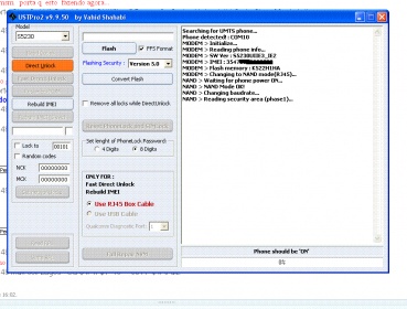

Postado Setembro 18, 2009 16 anos Boa trade pessoal. Seguinte meus amigos, estou com um problema no desbloqueio deste aparelho GT S5230, ele é da operadora tim, estou usando a ultima versão da UST PRO, 9.50, cabo e215 + USB... O moden esta configurado para porta 10, mais ja tentei com a porta 2 e não resolveu. Tentei procediemnto usando cabo USB e RJ separados, e os dois ao mesmo tempo, ainda não tive resultados. Essa semana consegui fazer um e tive outro que não obtive sucesso, pois da o mesmo erro que este de hoje... Segue a imagem em anexo . OBS: Os driver estao todos instalados. Obrigado desde já
