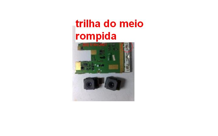

Postado Fevereiro 22, 2011 14 anos Estou com um LG KE990d cuja tecla de ligar não aciona. Depois de fazer alguns testes descobri que a trilha do meio do contato está rompida, a de fora é GND, por isso não liga quando acionada. O problema é onde posso ligar este contato, já medi vários pontos na placa porém não encontrei nenhum. Alguém tem algum esquema com as trilhas deste teclado inferior da placa, ou talvez com outra placa seja mais fácil medir onde ligar esta contato, mas não tenho uma aqui, agradeço qualquer ajuda.
Postado Fevereiro 22, 2011 14 anos se voce conseguir outra placa pode estar fazendo a comparação e ver onde vai dar a trilha. da uma olhada nesse esquema pra ver se te ajuda.
Postado Fevereiro 22, 2011 14 anos Autor Nenhum dos pontos da imagem corresponde a tecla ruim, é como dissemos, o ideal seria uma placa igual para medir. Obrigado pela ajuda. Fico no aguardo de mais algum esquema.
