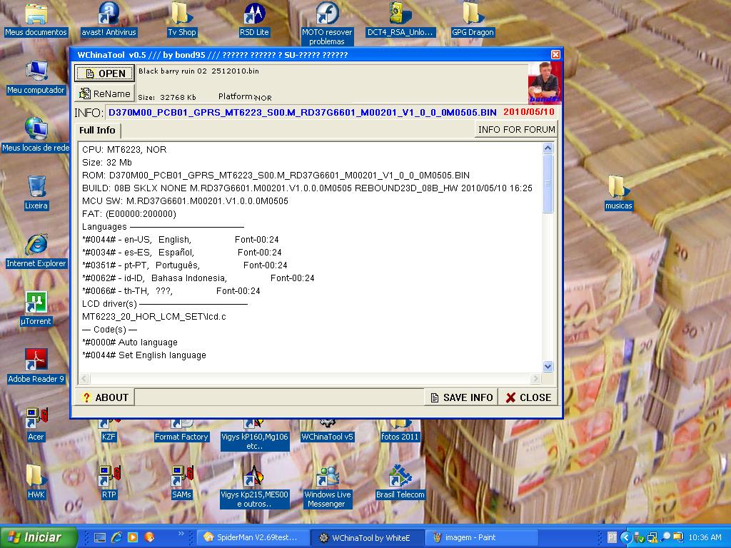

amigos gostaria de saber se existe algum progama pra lê os Flashs de Backp salvos pela GPG Dragon. é que uso um progaminha para ler os que salvo na spiderman. O progama chamado (Wchina Tool V05). Pois este mesma da a leitura bém detalhada do flash letra e numeros exatos.. ai p print dele.post-10234-139967502183_thumb.jpg Tentei usar ele pra lê os Salvos na GPG e não da certo.. Gostaria de saber se existe outro que faça essa fonção pra lê os salvos na GPG. Desde já agradeço a Todos.

ai p print dele.[ATTACH=CONFIG]17160[/ATTACH]

Basta adicionar .bin no final do nome do arquivo. Você pode usar o China Fila Infa para ler a flash usando o mesmo procedimento que eu citei acima. Post resultados.

Brother esse progama só lê plataforma MTK. Na leitura Spread ele não Lê, Começa e Trava. Se não fosse muito incomodo tem como vc fazer um print ai explicando melhor a parte que vc citou.(Basta adicionar .bin no final do nome do arquivo.) Desde já Agradeço.. abraço..
Click com o botão direito do mouse sobre o arquivo, em seguida click em "renomear". No final do nome do arquivo, coloque " .bin " (Sem aspas), como mostra a imagem abaixo: post-117-139967502275_thumb.jpg O programa China Fila Info é 100% funcional com os MTK, e as vezes lê alguns Spread mas não mostra a leitura completa.
