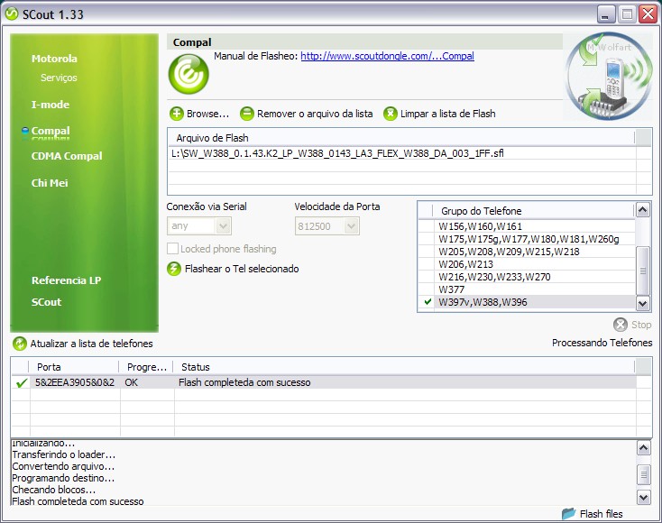

Flashear o W388 u2 via SCout:

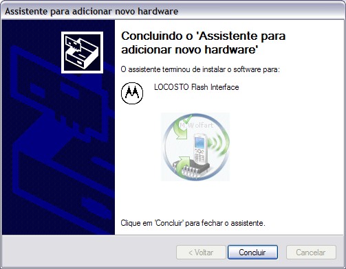

Procure conectar antes este Motorola W388 via cabo USB V3 se possível ao Computador, assim já reconhecerá os Drivers LOCOSTO: post-20026-139967501932_thumb.jpg
Confira no "Gerenciador de dispositivos" do Windows, deverá mostrar: Motorola USB Device > LOCOSTO Flash Interface!
Agora abra o Software SCout (Lembrando que deverá estar conectada Dongle SCout ou S-Card da BOX Smart-Clip)!
Selecione a aba “Compal”, clique em “Browse...” e selecione a flash desejada, pode ser usada esta “SW_W388_0.1.43.K2_LP_W388_0143_LA3_FLEX_W388_DA_003_1FF.sfl” (Telefônica Movistar) serve para nossa Vivo, postada aqui neste link:
http://www.clangsm.com.br/vb/smart-clip-s-card-s-cout/129-arquivos-s-cout-%5b-pcf-e-sbf-%5d-4.html
Em “Grupo de Telefone” certifique-se de deixar selecionado “W388”!
Agora conecte novamente o celular via CABO USB V3 com celular sem bateria ao computador e clique em “Flashear o Tel selecionado” e após aparecer à mensagem “Conecte o Tel Com ao Menos 40% de Carga na Bateria...”, insira a bateria carregada ok!!!
Aguarde o processo todo e procure não desconectar logo o aparelho, pois ainda vão ser realizados alguns passos de configurações no próprio celular, acompanhe!
Veja: post-20026-13996750198_thumb.jpg

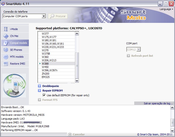

Repair EEPROM via SmartMoto: (Se necessário)
Procure conectar este Motorola W388 via cabo USB V3 se possível ao Computador, assim já reconhecerá os Drivers LOCOSTO, podendo após ser conferido no Gerenciador de dispositivos do Windows, deverá nos mostrar: Motorola USB Device > LOCOSTO Flash Interface!
Abra o Software SmartMoto, já na caixa “Conexão do telefone selecione “Computer COM ports”.
Clique na aba “Compal models”, selecione o modelo “W388”, marque “Use default EEPROM (for repair only)”, agora clique “Repair EEPROM” e após pedir tecle “Power” no aparelho!
Aguarde todo o processo e pronto!!!
Veja: post-20026-13996750197_thumb.jpg

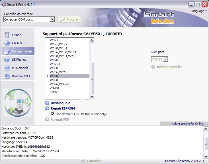

Desbloqueio via SmartMoto: (Se necessário)
Clique na aba “Compal models”, selecione o modelo “W388”, agora clique em “Desbloqueio” e após pedir tecle “Power” no aparelho!
Aguarde o processo e pronto!!!
Veja: post-20026-139967501975_thumb.jpg
