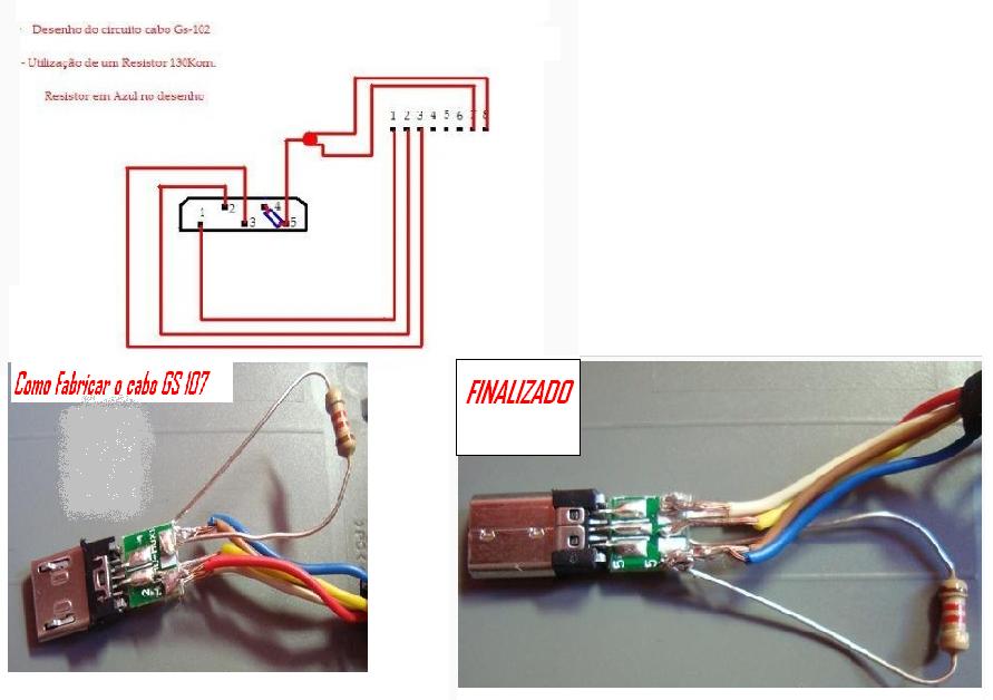

Pessoal estou tentando fazer um cabo MICRO USB para o LG GS100 para a Vygis com base no tutorial abaixo (postado aqui no fórum mesmo).
Minha duvida é a seguinte:
O Tutorial informa que o resistor é de 130K
Que tem a seguinte sequencia de cores : Marrom, Laranja, Amarelo
Mas o resistor da imagem tem a sequencia de cores: Marrom, Vermelho Vermelho que é igual a 1.2K
E a sequencia de cores do resistor de 1.3K é Marrom, Laranja, Vermelho
Pessoal minha duvida é se o resistor é de 130K, 1.2K ou 1.3K?
Obrigado.

Olá,
[ATTACH=CONFIG]17025[/ATTACH]
Obrigado.

Pessoal antes de postar eu fiz a pesquisa tanto é que encontrei a imagem. Porem fiquei na duvida entre um resistor de 130K e um de 1.3K por isso criei o tópico.
Pesquisei mais um pouco e descobri que houve um equivoco no tutorial (segundo um usuário do fórum) e o resistor é de 1.3K e não um de 130K

Segundo o Carlos Luz com um resistor de 130K também funciona então segunda feira irei providenciar um resistor de 1.3K e um de 130K e testarei das duas formas, em breve posto resultados.
Pessoal só mais uma duvida, qual a função do resistor neste cabo?

Amanhã comprarei o resistor de 1.3K e montarei o cabo.
Alguém sabe dizer qual a utilidade da resistência nesse cabo?
