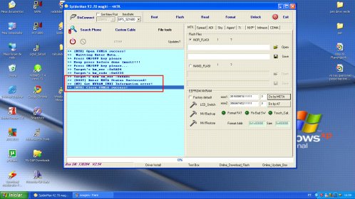

Ola pessoal , tenho uma spider e to tentando fazer flash em um lg gx 200 e ela nao aceita jogar a flash nele, nem fazer format nem reparo de numero de serie pois to com um q o imei dele ta todo zerado. tem uma semana q comprei ja instalei certinho de acordo com o suporte ta na versão 2.70completa e mesmo assim nao funciona nada se alguem tiver alguma dica pra eu tentar fazer eu agradeço vlw
Amigo, tente aplicar a flash, selecionando o arquivo como NOR e não NAND. É proibido qualquer assunto a edição de IMEI/ESN!!! Dá próxima vez crie seu tópico no lugar correto, apesar de ser um aparelho LG a dificuldade está com o equipamento SPIDERMAN!

Baixe para versao 2.69 a 2.70 esta dando alguns Bug's !

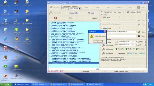

me desculpa pelo erro ai.. mas o q acontece que quando eu manda fazer a flash eu marquei NOR mas quando começa a fazer vira sozinho pra NAND e da aquela mensagem de erro igual ta no anexo

Versao 2.70 esta com alguns Bugs . Ultilize a 2.69 !

antes de fazer o backup selecione arquivos NAND FLASH..
este aparelho possui um processador MTK 6235 a qual suporta e usa nand flash..
entretanto creio que o senhor não deverá tentar resintalar flash em processadores mtk 6235 pela spiderman
irei passar o procedimento para o senhor.
procure pinagem
de o boot no atc.. apos boot ..
realize o procedimento de correção ao qual deseja realizar no atc direto sem nescesidade de flash, format ou backup.
