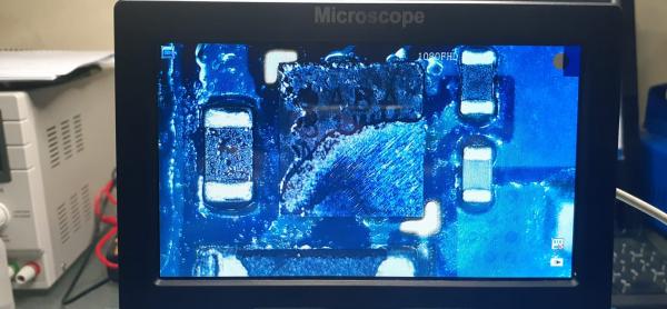

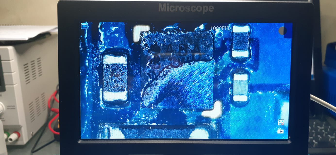

Bom dia companheiros! Estou com um A30 (A305GT) com superaquecimento no CI U2001, impedindo de ligar e carregar. Aqui no fórum vi que ele é um CI gerenciador de USB-C. Vi também que tem esse CI em MotoG6, e eu tenho uma sucata aqui. Tenho 2 problemas: Primeiro, o CI aqueceu tanto que sumiu parte do código dele, assim não consigo nem comprar. Segundo, meu software é DZKJ, e não tem esquemas Motorola, para que eu localize esse CI. Gostaria de ver com os amigos, se alguém tem uma sucata de A30 que possa verificar o código para mim, ou então que tenha Wixinji e possa verificar a localização desse CI no Motorola G6 Plus. Desde já agradeço a atenção. Vou deixar a foto do estado dele.
