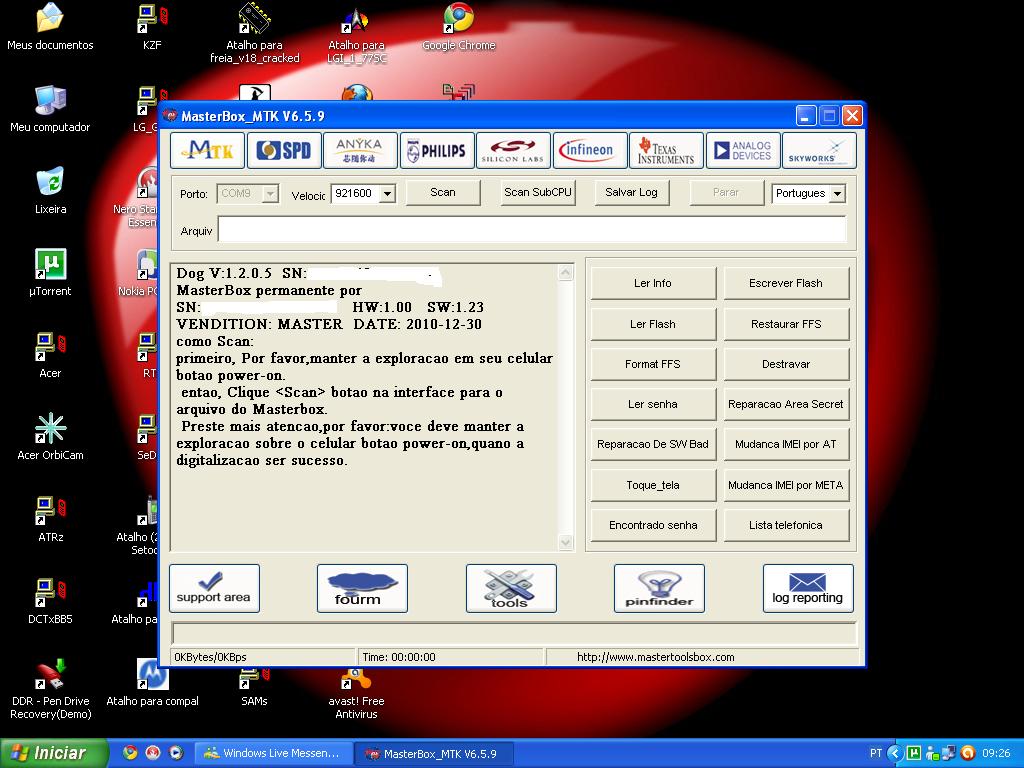

Olá Marcio, bom dia! Desculpe. Sim, segui conforme os passos acima, coloquei um cabo usb sem nada em uma ponta , no outro o cabo usb da master, e no ultimo o dongle, pois começa a apitar SOMENTE após começar o escaniamento, ou quando vou usar o programa PINFINDER em MTK ele apita, o engraçado que no PINFINDER em SPD ele nao apita. E somente para de apitar quando retiro o cabo que vai no celular que é ligado no cabo principal, mesmo desconectado ( energia e usb ) do celular ele continua apitando. :sad:
