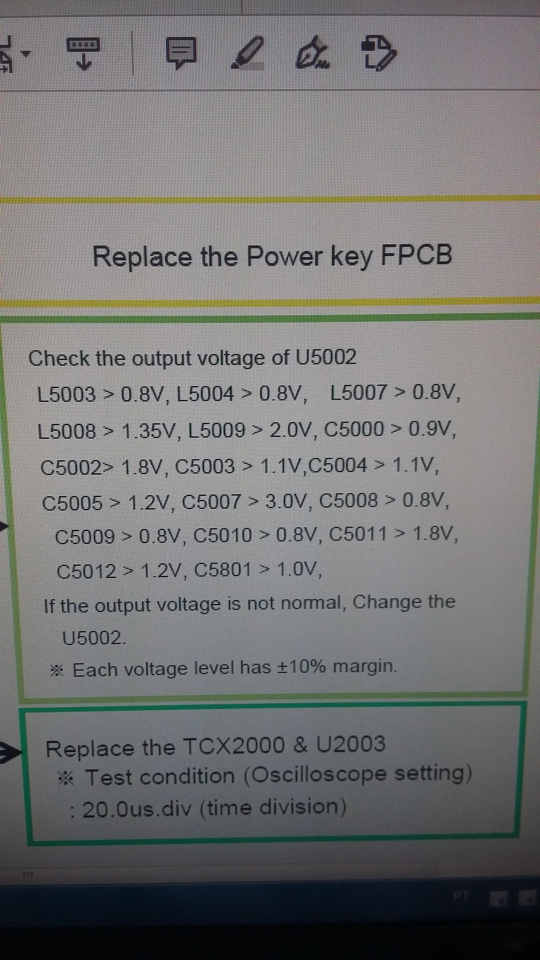

Boa noite a todos, estou com um j5 pro que não está ligando após sofrer uma queda,fiz os testes na placa e no pino do Power ta chegando 4.2 volts,no conector de bateria tmbm 4.2 e notei que única tensão encontrada na placa foi 4.2 e 5.2 notei tmbn alguns componentes bipando ao lado do Power manager, na Fonte não está dando nenhum consumo, e quando conecto Cabo usb vários outros componentes bipam ao redor do power manager,  fiz uma resolda mas sem sucesso, alguém tem algumoutro caminho que devo seguir ?
Obrigado
Vou postar a imagem dos componentes do layout que não tem valor nenhum.
