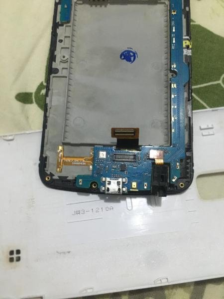

Bom, fiz a troca de tela de um Lg K10 com tv, funcionou perfeitamente mas após alguns dias a tela comecei a piscar e depois ficou preta de vez, o celular liga mas a tela fica escura, alguém sabe me dizer o que pode ser?? Sou novo no ramo
Essa tela tem duas versões, no flex da tela tu pode verificar qual é a versão, aqui na assistência sempre verifico a versão (tem a com escrita e sem escrita) faço a troca e fica 100%. Geralmente quando colocava outra versão o atc ficava com tela preta. Antes de partir para troca dos filtros de imagem, teste outras telas..
