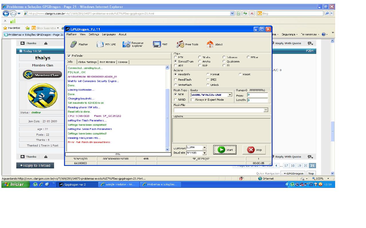

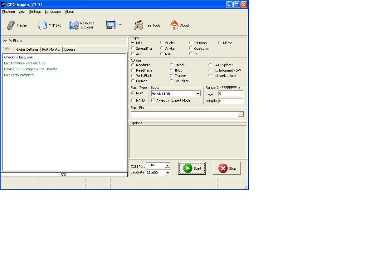

amanheci com um problema estranho na minha gpgdragon
atualizei ela ontem para ultima verção e ela funcionou bem
hoje quando tento ler algum aparelho ela não faz leitura da pinagem
fica como mostra nos prints ja voltei para vs antiga e nõa resolvel
peço ajuda dos amigos para resolver este problema
[ATTACH=CONFIG]26425[/ATTACH][ATTACH=CONFIG]26427[/ATTACH][ATTACH=CONFIG]26428[/ATTACH]

Amigo voce já tentou com vários ATC?,pois tem alguns realmente que no momento que o Boot não é suportado,
porem tenho observado alguns relatos de Bugs nesta edição,então só nos resta aguardar,tendo em vista que fica impossibilitado de usar uma versão anterior do software,ainda não tive tempo de testar para ver se o problema está na Firmware da Box ou na atualização do programa.
Obs:Pode estar testando em outro PC,possa ser que tenha pego algum tipo de virus.

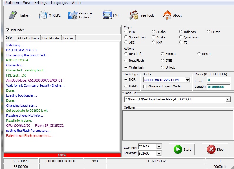

Alguém pode me informar por que está dando este erro? Failed to set Flash parameters... O processador é spreadtrum, e o atc é um Q9... A flashe dele é SF_GD25Q32 Mas de qualquer forma não se aplica a flashe, nem formata.... Gostaria de saber o que é isso!!! Se alguém puder ajudar agradeço desde já!
exatamente...o meu problema era na porta que eu estava utilizando.. foi só troacar de porta e problema resolvido. Não altere o padrão de cor das letras, é contra as regas.] Moderador ClanGsm.
a minha gpg, tem uma poblema parecedo de bipa e percebe que ele para quando tiro o cabo ñ o da usb e sim o que tem as boca de jacare. o que faço? troco esse cabo?
Muda a velocidade para velocidade para 115000.
Dê uma olhada nesses tópicos
http://www.clangsm.com.br/vb/gpgdragon/31401-download-agentlib-complemento-para-cpu-sc6610-20-a.html
Apesar de só apresentar o processo de Escrever a flash(Write Flash) dá pra ter uma noção do que se deve fazer...
http://www.clangsm.com.br/vb/avator-box/33015-tutorial-sc6610-6620-avatorbox.html
Apesar do tópico acima ser para Avator, o procedimento é o mesmo para GPGDragon
Teste e poste os resultados
