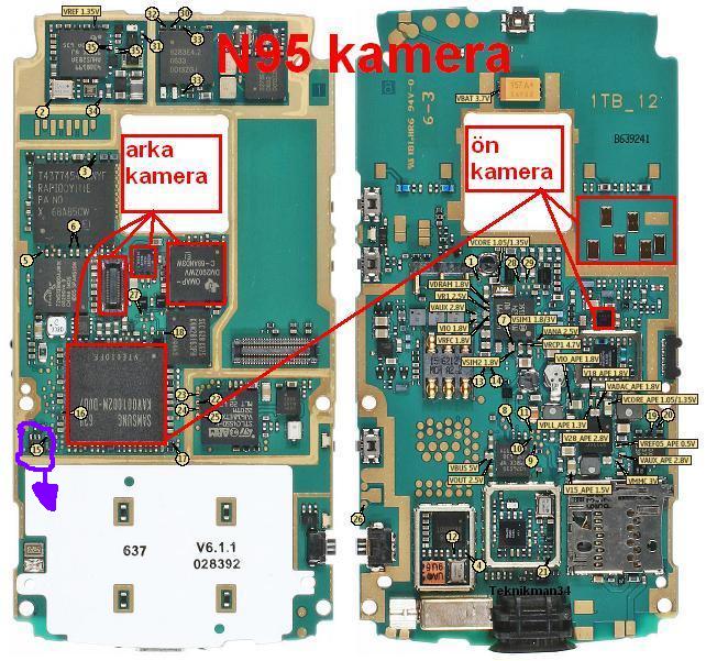

estava com três n95 4g, com o problema do lcd azul, efetuei troca do flex, lcd, , mas só obtive resultados tracando um CI. 100% TESTADO OBS:(desculpe pela imagem é que to sem tempo, mais é o componente circulado com roxo.)post-30929-139967488744_thumb.jpg
OBS:(desculpe pela imagem é que to sem tempo, mais é o componente circulado com roxo.)[ATTACH=CONFIG]16335[/ATTACH]
