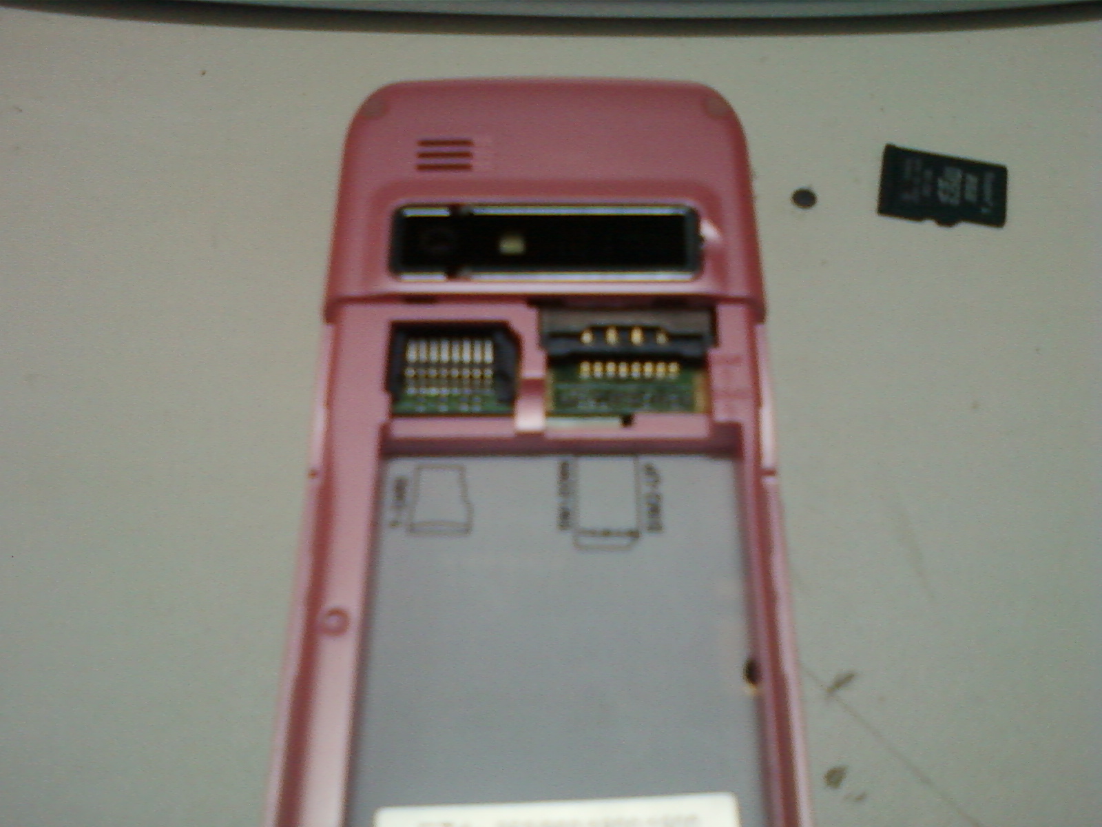

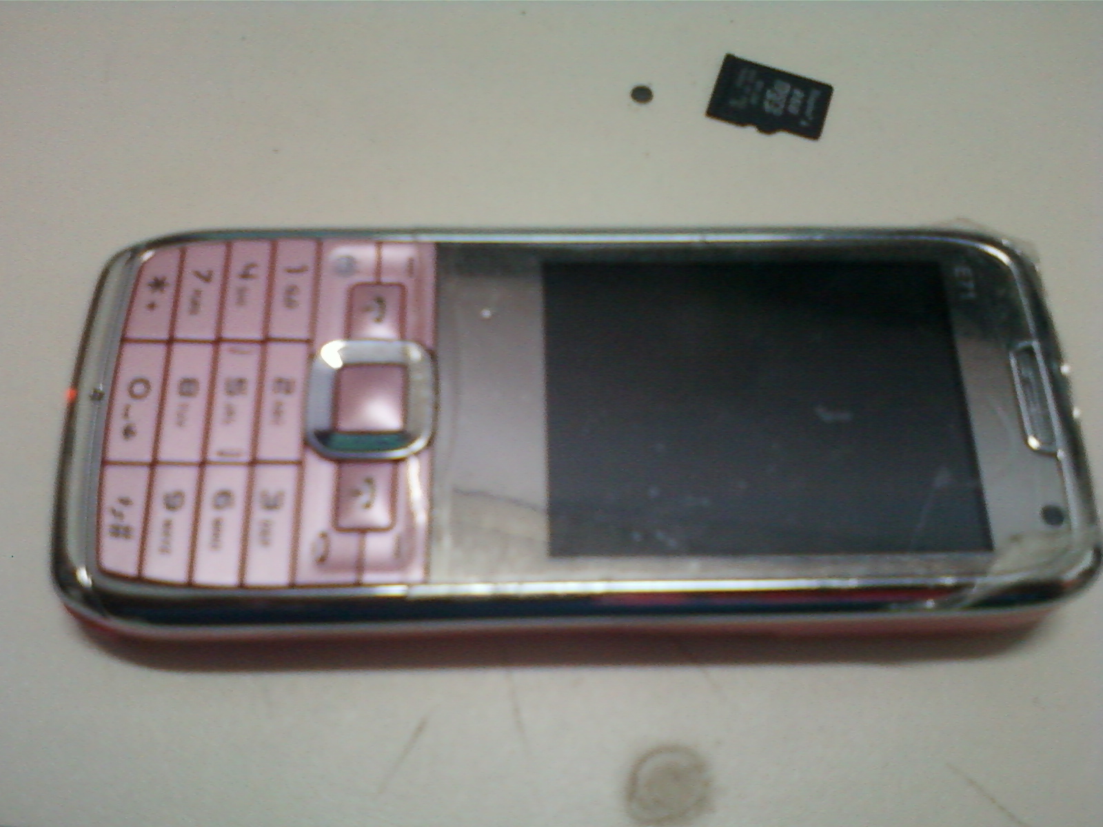

Pela imagem não dar para ter noção da causa do erro, nos passe o modelo do aparelho para que possamos analisar melhor, essa versão é típica do E71 Spread, porém é melhor nos falar o modelo de certeza.
Lembrando que novos modelos Spread tem entre "8MB e 16MB", mesmo os modelos sendo idênticos tem flash de tamanhos diferentes, verifique isso.
o modelo do arquivo é o mesmo placa idendicas ! o nome do arquivo de ambos é TV00560002E abri as duas placa e são iguais ! inclusive vieram do mesmo lote ! tenho umas 50 peças aqui ! não achei esse arquivo pra baixar na net ai resolvi ler de outro aparelho em velocidade minima e máxima leu normal ! mas quando vou escrever elas no aparelho apresenta o defeito postado !
Tem como nos informar o modelo do aparelho ou pelo menos uma imagem dele? Somente pela versão não dar para identificar
post-37946-139967487154_thumb.jpg esse é o modelo ! E71 Conectando ... Spreadtrum Boot Block version 2.0 Download bootload ... Flash_ID :0098009600000000 CPU_ID :66007001 CPU :66007001 Flash_Type :TV00560002E Flash_Size :8MB Ler Info Sucesso!

as duas continuaram do mesmo jeito ! com o flash ligado e teclado desordenado !
Já estar ficando estranho, verifica se estar passando a 2 ultimas flash que lhe passei corretamente ou tente em outro aparelho já que tem um lote de 50 como citou, de todo modo só me recordo de três versões do E71 Spread com lanterna, como te passei duas vou te passar a ultima.
Faça o download;
[DOWNLOAD]http://www.clangsm.com.br/vb/attachments/spiderman-box/16247d1294150577-firmware-spiderman-spread-e71-en71gl064bo-luz-rar[/DOWNLOAD]
então essa ultima está com a luz do flash desligado normal mas o teclado desordenado ! dos 50 aparelhos que citei só 5 estão com defeito ! ai pensei em ler a flash de 1 e escrever no outro mas dá o erro que citei lá em cima ! SPd not found.
