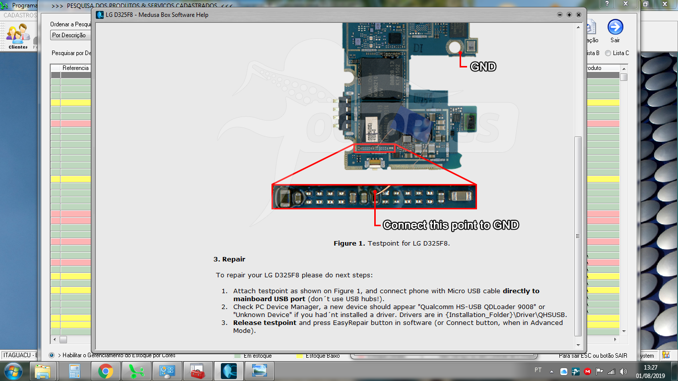

Boa tarde,
Estou com esse atc brickado, tenho uma box Medusa Pro e segui passo a passo, soldei o botão que vai no terra e capacitor  interligado por um botao  (segue imagem)  e nada, não reconhece a porta usb. Alguem que ja tenha feito poderia me ajudar? Obrigado

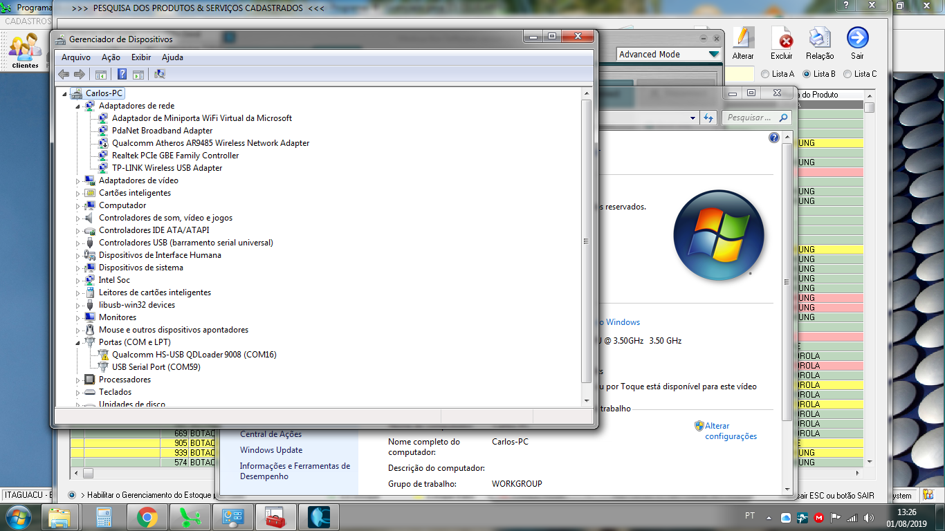

Após instalar veja se ele vai reconhecer normalmente, se não faça o seguinte:
Botão direito em cima do driver > atualizar driver > Procurar software de driver no computador > Permitir que eu escolha em uma lista de drivers disponíveis em meu computador > Seleciona o driver com o certificado e espere instalar.
