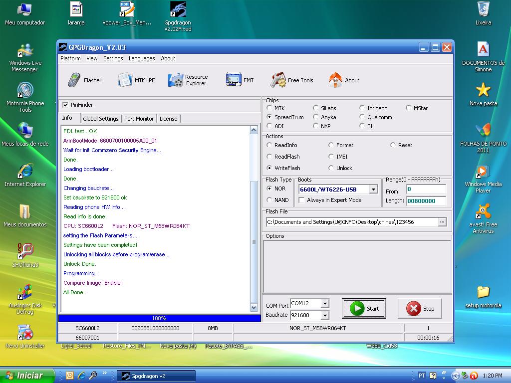

  • Write Flash
1º Selecione a CPU "Spreadtrum";
2º Marque a função "Write Flash";
3º Selecione a pasta onde está a firmware a ser aplicada;
4º Conecte o telefone na Box;
5º Clicke no botão "Start";
6º Não é necessário pressionar a tecla "Power";
7º A Box rapidamente encontrará a pinagem e irá aplicar a a firmware no telefone.
Posted Image

estou com algum problemas, faco todo esse procedimento, mas ele apenas le o ap.
e tudo, leva menos de 20 segundos
Mande um print da imagem do procedimento que você está fazendo, para verificamos qual é o erro.
Você está tentando aplicar um flash nele?
desculpas, complementando, essa flasher que mando aplicar eh um backup que fiz
Você fez a leitura do telefone, agora você escolhe a flash e a aplica no telefone.
Atualize sua box para versão 2.05, e faça o procedimento novamente que pode resolver o problema.
Atualizações gpg. http://www.clangsm.com.br/vb/gpgdragon/13800-atualiza%E7%F5es-box-gpgdragon.html
acho que foi so nesse, mas eu consigo aplica a memoria nele, mas nao a que fiz Backup
Pode está acontecendo de você está aplicando a flash incorreta, ou o backup dele está com problema.
