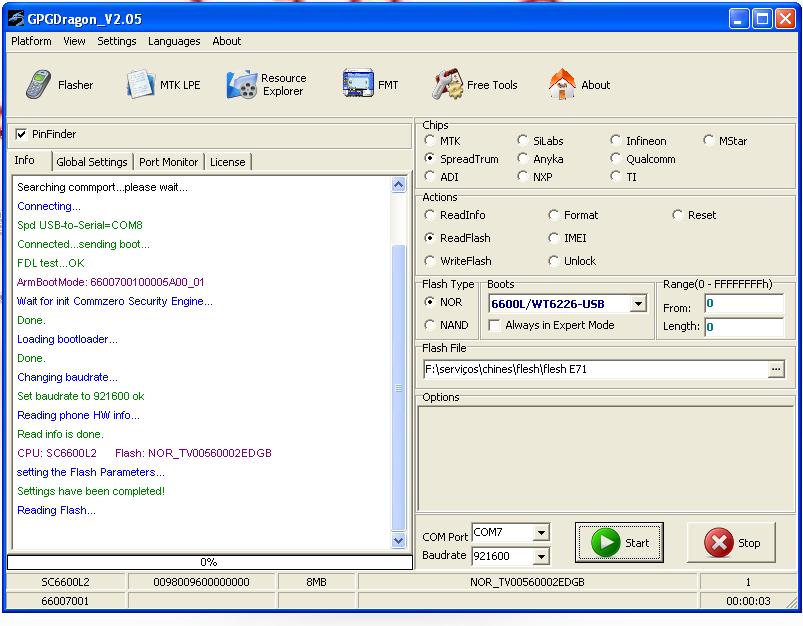

  • Read Flash
1º Selecione "Spread";
2º Marque a função "Read Flash";
3º Selecione a pasta onde a firmware será salvada;
4º Conecte o telefone na Box;
5º Click no botão "Start";
6º Pressione a tecla "Power";
7º A Box rapidamente irá encontrar a pinagem e salvar o backup da Firmware em seu computador.
Posted Image

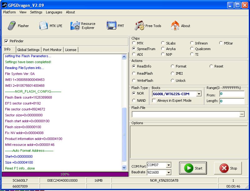

  • Read Flash
6º Não será necessário pressionar a tecla "Power";
[ATTACH=CONFIG]16225[/ATTACH]

nao estou conseguindo fazer um bkp e salvar o arquivo! e ao conseguir o bkp tem como colocar ele em outro aparelho qenha a mesma CPU?
[ATTACH=CONFIG]18555[/ATTACH]
Dê uma olhada nesse vídeo, onde mostra com detalhe o procedimento.
Vídeo GPGDRAGON.
Ao fazer fazer o Backup você pode usar em outro que tenha a mesma versão.

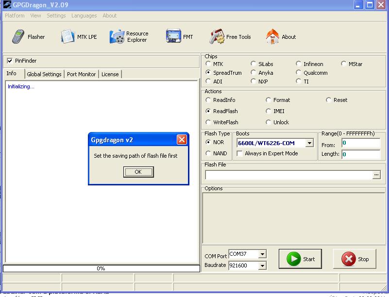

Bom dia amigos, estou com um certa dificuldade aqui com 1 Q5, ele faz a leitura normal, usando o cabo rj45 rx e tx soldados na placa. post-132-139967683357_thumb.jpg Porem quando clico em read flash, writhe flash, imei ele da msn abaixo: post-132-139967683365_thumb.jpg Esses Q5 sao uma luta, cada um que aparece é uma aventura diferente. Desde ja agradeco a atencao. Fabiano Rocha
[ATTACH=CONFIG]24342[/ATTACH]
[ATTACH=CONFIG]24343[/ATTACH]
Fabiano Rocha
Bom dia senhor!
O programa esta lhe perguntando aonde deseja salva o backup.
Crie uma pasta e redirecione o backup para a mesma:
Posted Image
