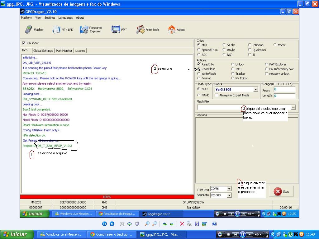

Como fazer o backup de firmware na plataforma MTK
  • Read Flash
1º Na aba CPU selecione a opção "MTK";
2º Selecione a função "Read Flash";
3º Selecione a pasta onde a firmware será salva;
4º Conecte o telefone na Box;5º Click no botão "Start";
6º Pressione a tecla "Power";
7º Depois que começar a carregar a barra vermelha você já pode soltar a tecla Power.

  • Read Flash
